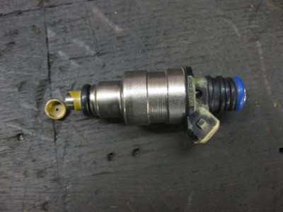

Zdravím, nevíte, jestli se tady (ČR/SK) dá sehnat ta plastová čepička kolem trysky na vstřikovači? Praskla mi, na ebay jsou, ale potřeboval bych to primárně pořešit co nejdřív. Pak mi přijde i rychlejší sehnat celý vstřik, než čekat na ty čepičky.
Je to 370cc.

jakou to ma vliv na funkci??
rekl bych ze je to jen ochrana a v klidu to bude fungovat i bez nej :-)

Tiez si mylslim ze to nemam funkciu,ale mozno sa mylim.
Re: Prasklá pintle cap na vstřiku
Tá máte pravdu, je to jen převlek/ochrana, ale problém je, že na to nemám o kroužek. A to ještě jich tám mám víc, protože tenhle vstřikovač je zaraženy do SR20ky (Fizz ví

Takže bych musel sehnat na ten menší průměr o-kroužky.

pokud mozno ty Okrouzky vymenit vzdy kdyz vytahujes injectors.
Okrouzky nejsou problem kackova zalezitost. pokud se ty cepicky rozpadaji sundal bych je a kaslal na ně. motor sezere vse ale radsi ho krm benzinem.

Jasný, kroužky náhradní mám, ale na průměr s tou čepičkou, bohužel. No zkusím sehnat na prumer bez té čepičky.
Bohužel kroužku potřebuju víc, přeci jen v hlavě SRka tenhle vstřik sedí jinak, tak se tam dali kroužky tři, aby ten "hlavní" seděl správně.

to prece neni problem jen tlustejsi krouzek to nahore by slo udelat trosku mene prasacky ale pokud to funguje tak proc ne a nebo sezen zrovna 370 na SRko jifo tendy asi tu moznost nemel a taky to bylo o jinych penezich tehda.

No koukal jsem, že Bosh dělá 380ky pro koncern, ale tvarově vycházejí stejně jako moje stock Bosh 259ky, to by bylo úplně nejlepší, protože by lišta i těsnění seděly jak mají, zachoval bych jistý benefit z vícebodu, ale ten vstřik není nejlevnější, no.
Primera je dailyna, teď se mi to kór nehodí to mít rozdělaný. Takže se pokusím to vyřešit, buď tím jiným těsněním, a nebo před ten mrtvej vstřik, což asi nebude problém, akorát mě to vůbec nenapadlo.
Ptal jsem se jagyho, a současně on neumí sehnat na SRko, zkoušel právě z SR20VE 20v, ty měly 370~380ky.

Sehnat vstriky z 20v nebude problem, jen to nebude uplne hned ale nejmin na 2 tydny.

Ano, tak jsem to myslel, že je nemáš na "pultě"
btw, o jakých cenách se pak pohybujem, vzhledem k tomu, že to není úplně běžný artikl v našich končinách, tak nepředpokládám něco hezkého.
