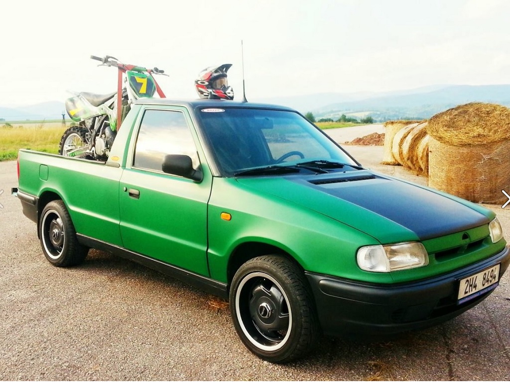

Já mam v dipu celou feldu. Cca 7kg. Ředí se 1:1 a vůbec to nekreje :-D Jinak jedině firmu performix. Jde v pohodě strhnout a nezažírá se do původní barvy. PS: 7kg neředený takže ještě 7l ředidla

Takze vlastne to naředíš na 14 a to by melo vyjit na cele auto?Falken píše:Já mam v dipu celou feldu. Cca 7kg. Ředí se 1:1 a vůbec to nekreje :-D Jinak jedině firmu performix. Jde v pohodě strhnout a nezažírá se do původní barvy. PS: 7kg neředený takže ještě 7l ředidla
