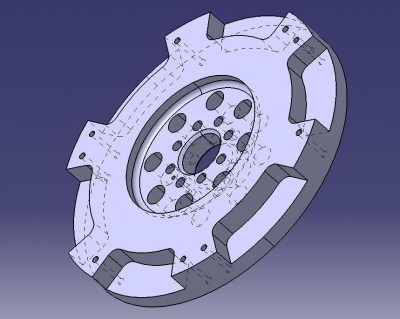

kdyz ho odlehcis s rozumem tak se nic nedeje ale ce ho to opet vyvazit jinak duvod je jakej odlehceni ? moc penez a prace za nic .....

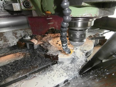

da se odlehcit v miste kde je sroubovanej pritlacak tam mezi srouby na freze ubrat ..........

Tak nejak to dopadlo... ![Smile :)](./images/smilies/icon_smile.gif)

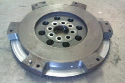

uz je nahodeny cca 3kg sli dole (myslim ze 5,5kg noc lahky oem moc tazky tak mi to pride ako rozumny kompromis) vcelku pekne sa hrabe do otacok...
