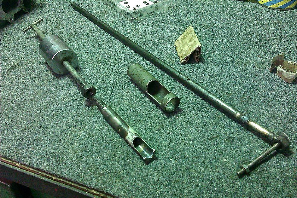

vcera sem delal dve hlavy.
jedna hlava: vyndat ventily sundat + sundat valve seals necelych 16minut. do niceho sem nemlatil nic mi nepadalo po zemi.
tady sou moje rychlopripravky delane "provizorně" a samnozrejme nic neslouzi tak dlouho jako provizorium že.
vlevo na gufirka:
proste se podsune a razovym kladivem sunda, kladivo je prasarna delal sem ho pred nekolika rokama na opravovani nejakych plechu s nulovyma nakladama, ma sroubovaci nasady aby bylo vic univerzalni.
vpravo na ventily:
m6ka zavitovka se nasroubuje do blizkeho cam locku a trubka s vyrezem se nasadi na naretacni polozku pruziny tyckou zatlacit a magnetickym sroubovakem vyndam ty pulmesicky. pod hlavou mam doraz na ventily. trubka neni na tyci pevne kvuli libivolnemu natoceni pro pohodlnejsi praci.
