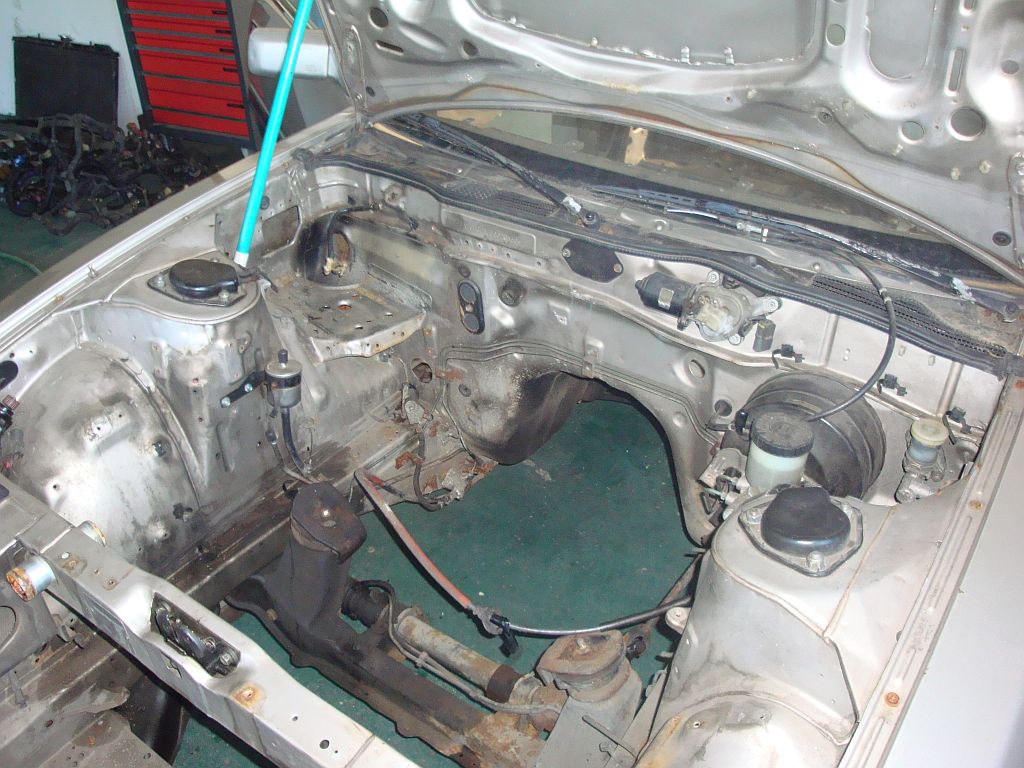

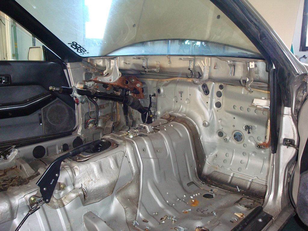

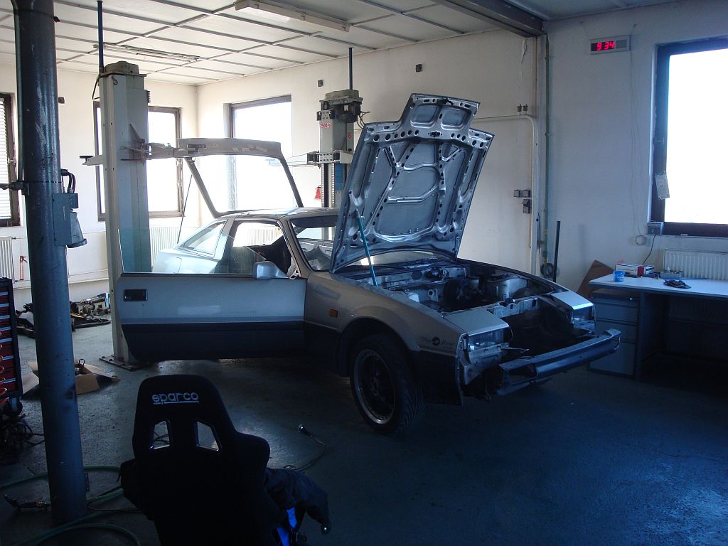

prima lehká kastle
sem nic jiného než motor dát nejde :D
asi takhle...

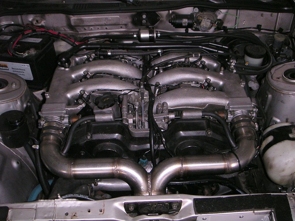

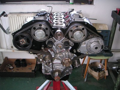

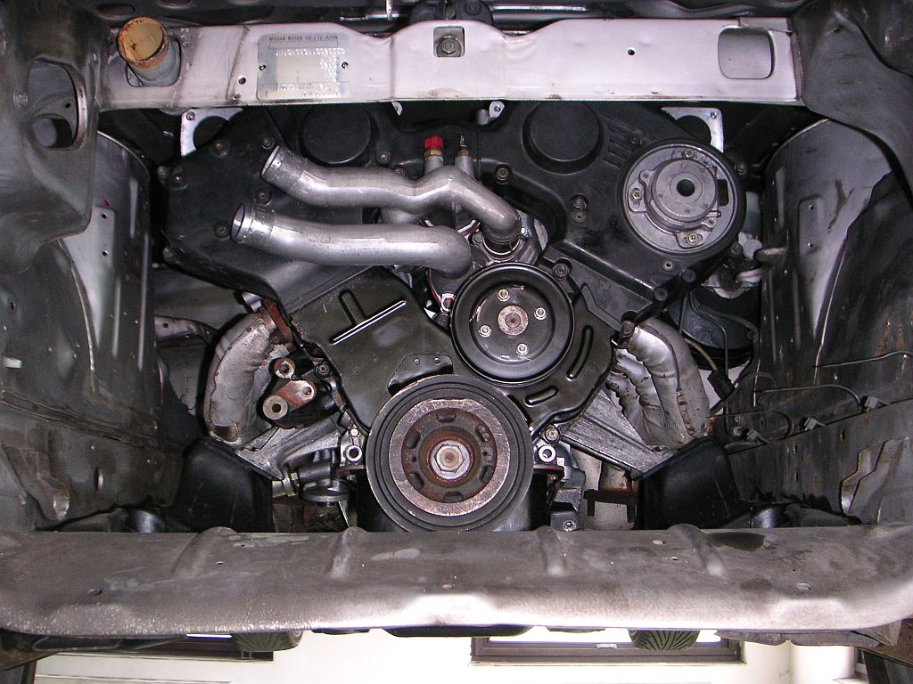

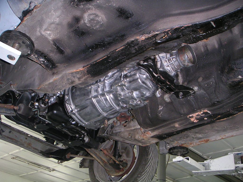

engine dovoz polsko, rv 1998 ve výborném stavu

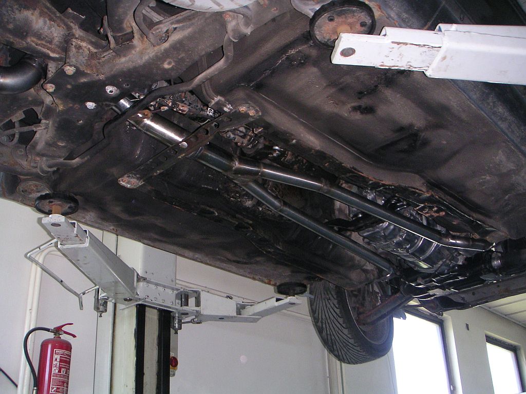

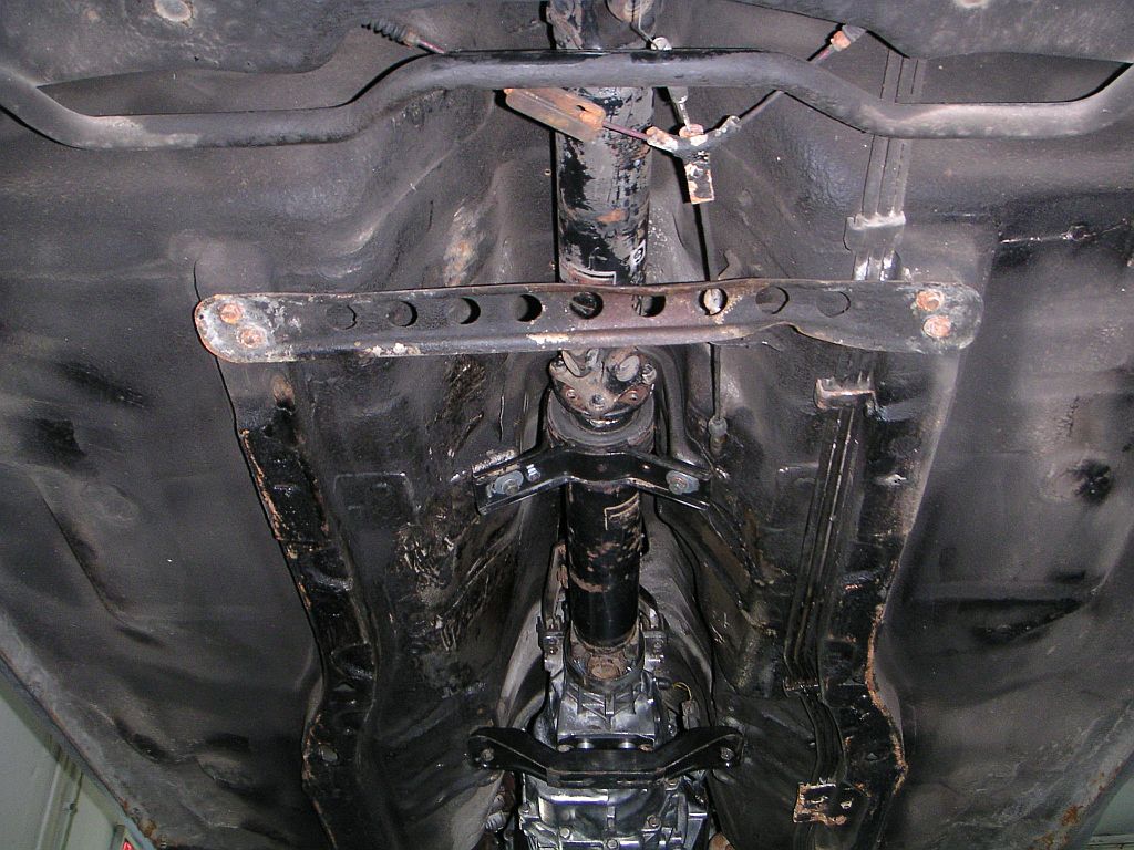

gearbox Z32
upravený kardan a středové ložisko

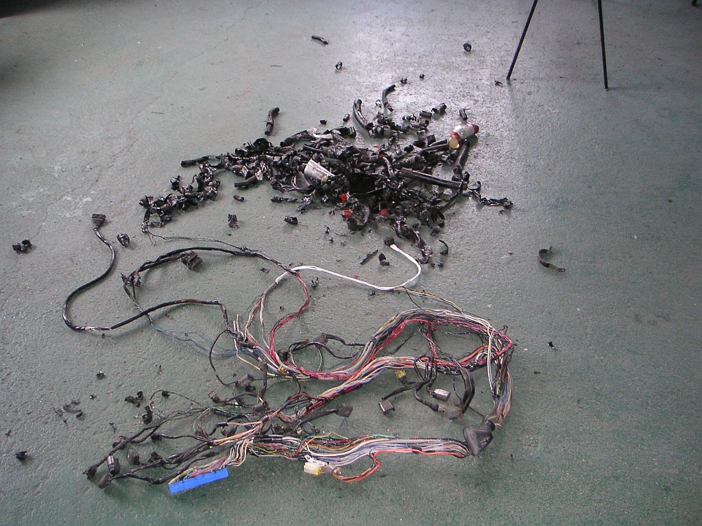

samozřejmě elektrika na míru

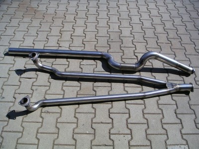

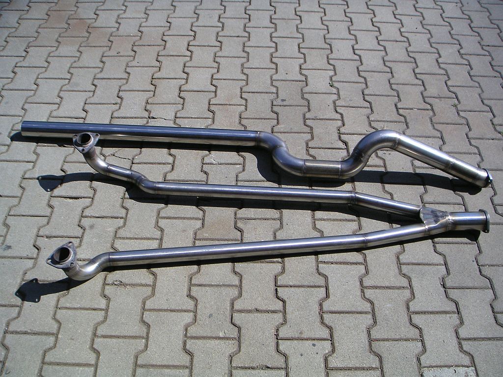

pár nerez trubek

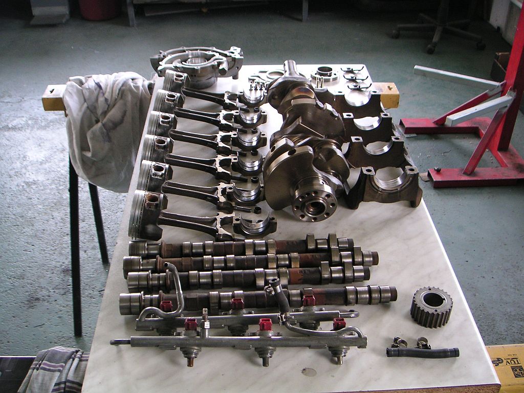

motor sériový KP, v podstatě jen o něco lepší VE + Nistune optimalizace ve spojení s lehkou kastlí a krátkým diffem dělá s autem divy...pár km jsem s tím najel a musím říci, že pro pokročilejší hobby ježdění na okruhu plně dostačující = za málo peněz slušná muzika...
