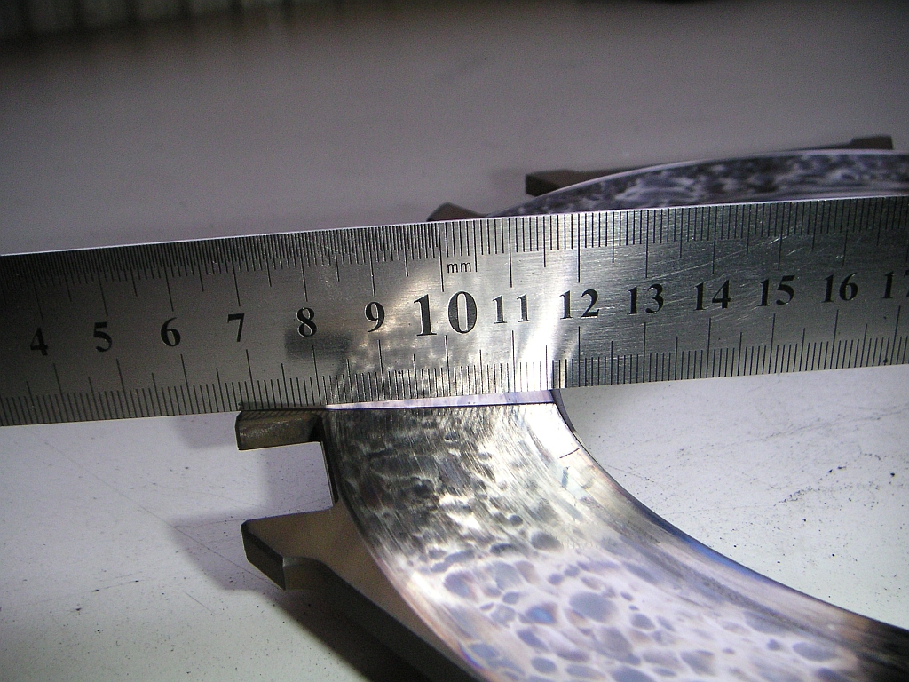

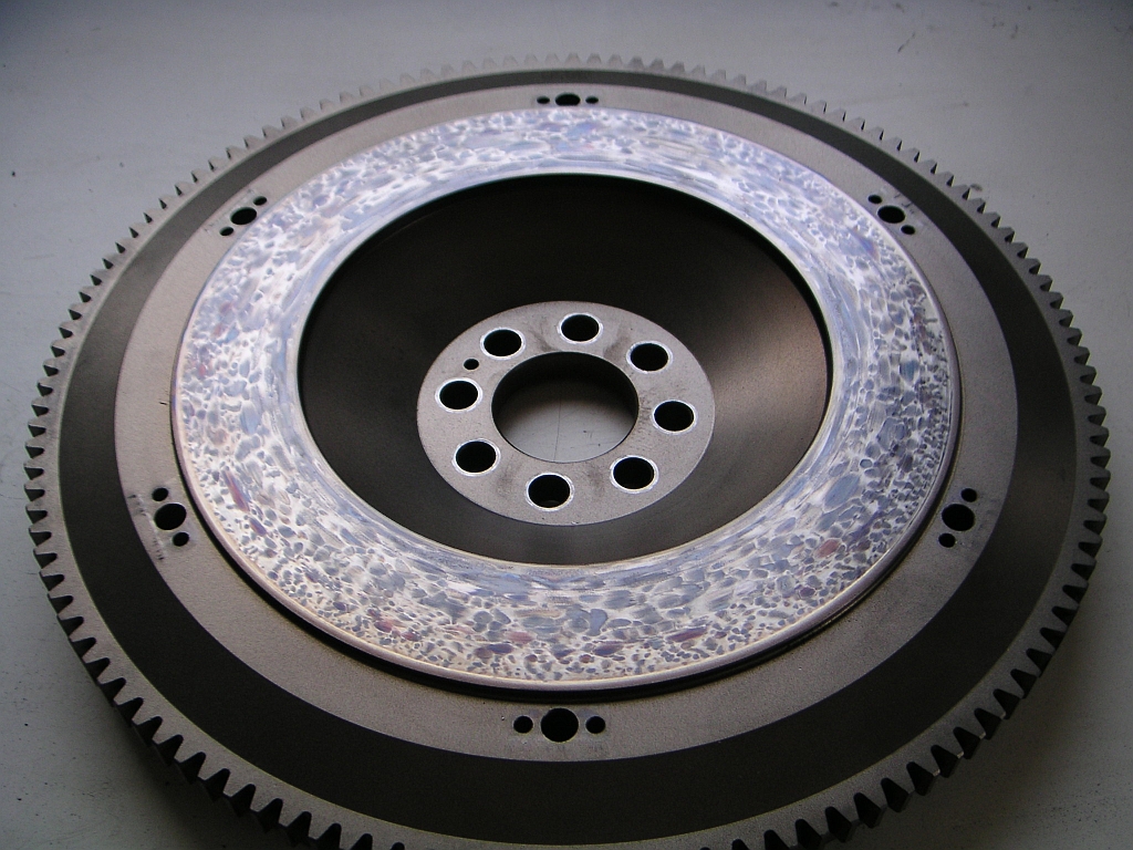

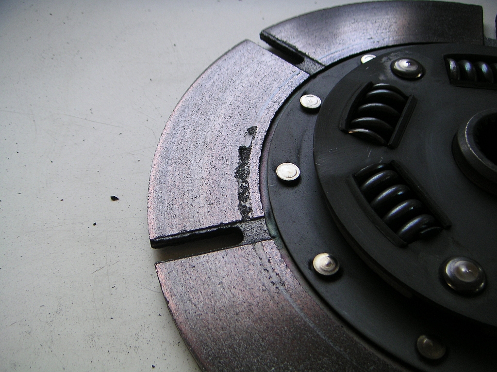

Ne všechno z japanu je extra kvalita.Spojka keramická OS Giken,nová najeto jen pár kilometrů,ve velmi špatném stavu.Hrbolatý setrvák,vypadaný materiál z lamely která je opotřebovaná nestejnoměrně,přítlačák prohnutý neskutečným způsobem.Ať už výrobce tvrdí,že používá ty nejlepší materiály,není to pravda...je to obyčejné bláto.Tento druh spojky nesnáší teplo,jedno kolik lamel má,jakmile se přehřeje,zkroutí se.Třecí segmenty nejsou nijak tepelně zpracovány,vyraženy z válcovaného plechu nevalné kvality a pouze přebroušeny,prostě v této aplikaci nepoužitelné.Na to,kolik tenhle typ spojek stojí,jsou to téměř vyhozené peníze.To samé se týká i HKS a s největší pravděpodobností i ostatních výrobců.Nedá se to opravit,mimo setrváku je nutno vše koupit nové a po dalším větším ohřevu se anabáze opakuje.Pro běžné klidné rozjezdy ano ale jakýkoliv prokluz je absolutně nežádoucí.V tomto ohledu na celé čáře vyhrává klasická spojka litinová,sice velká a těžká ale má mnohem větší schopnost akumulovat teplo.S keramickou lamelou bude povrch sice potrhaný a nerovnoměrný ale nezkroutí se.U HKS 3 lamely (za 30 tisíc) se mi to stalo dvakrát,byl jsem donucen vyrobit plechy a přítlačák z úplně jiného materiálu a následně zamrazit.Jinak vše do šrotu...
