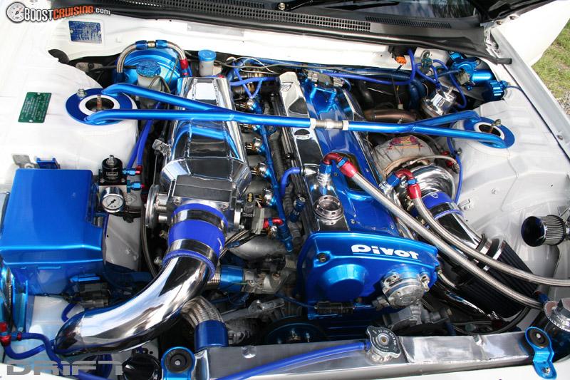

Ale vubec, pokud tam hodis ten bastl tak ten motor strati otacky odspodu.
Podivej se jak to ma udelane Tomita.
Re: K: RB25DET manuál + ostatní
Příspěvek od mara_m » 01.10.2012, 20:44
ztrati dole ale prida nahore je to tim ze je kratsi bejt stejne dlouhe jak serie jen udelat vrsek rozsirenej smerem dopredu a dat klapku celne bude to cajk a kdyby se vrsek udelal v pulce jak je delenej tak udelat kus na nej dat trychtire a plenum optimal tak serie bude zaostavat a to fest
diky tomu 1 m trubky navic se vice cestou vzduch ohreje takze klesa ucinost ic jeste kdyz to vede nad palici

Ovsem pozor tohle je jina liga ja reagoval na tu sracku kopie od Greedy. A vim co to udelalo z autem.
Příspěvek od mara_m » 01.10.2012, 22:14
aj original greddy ma jedu vaznou vadu a to to vyusteni ma to jako by serie ale je tam potreba to mit presazene coz oni nemaj
