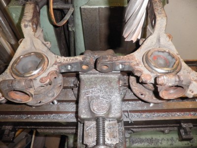

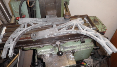

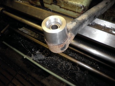

sem tam dám foto z věcí co dělám třeba i pro inspiraci

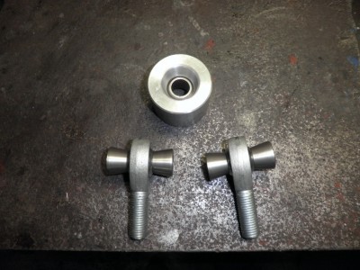

tady nějaké frézování kuželu do těhlic a od soustružené klouby poloos na subaru impreza RWD
- packy už jen zakrátit :)

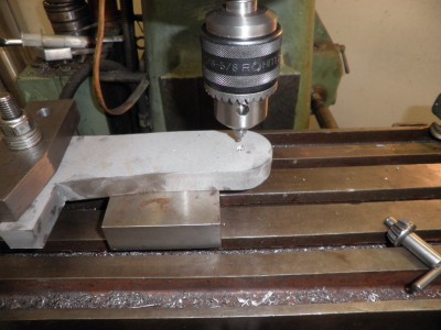

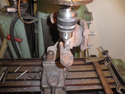

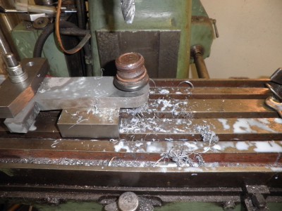

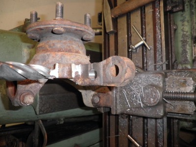

od mara_m » 18.05.2016, 21:55
vyfrézování 5° kuželu do ramene

ty frezované tehlice jsou na driftovani nebo maji jezdit zatacky na grip? mas to spočítané?
mara_m
- Příspěvky: 4987
Příspěvek
od mara_m » 19.05.2016, 20:55
vmile - na drifty dělám podle zadání majitele....

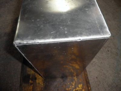

můj první lem 200sx s13 plech DC01 1mm

To je hodně dobrý !!!

Na čem jsi to tvarel?

lem je ručo rotačně a prolisy jsem si udělal přípravky a na lisu

To je parádička

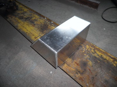

palivová nádrž na subaru impreza
