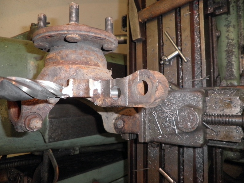

sem tam dám foto z věcí co dělám třeba i pro inspiraci

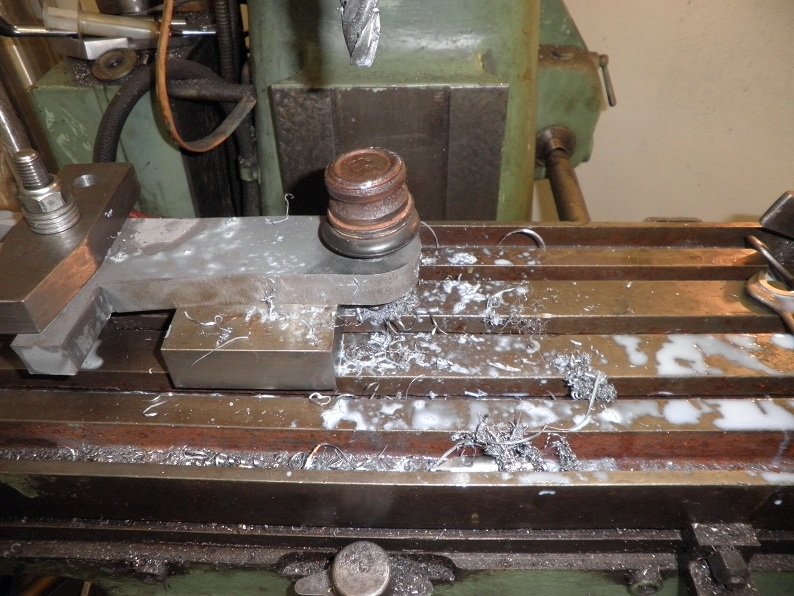

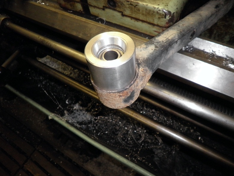

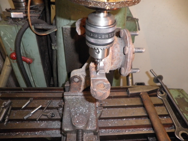

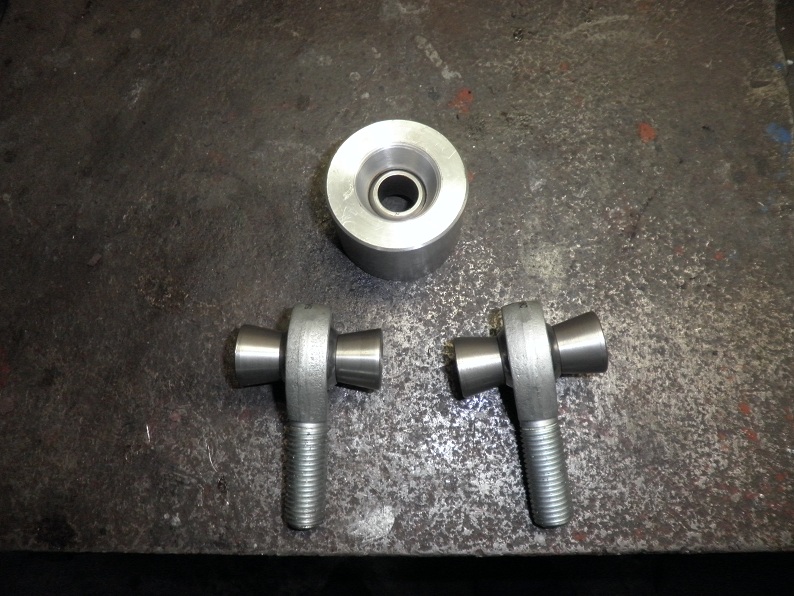

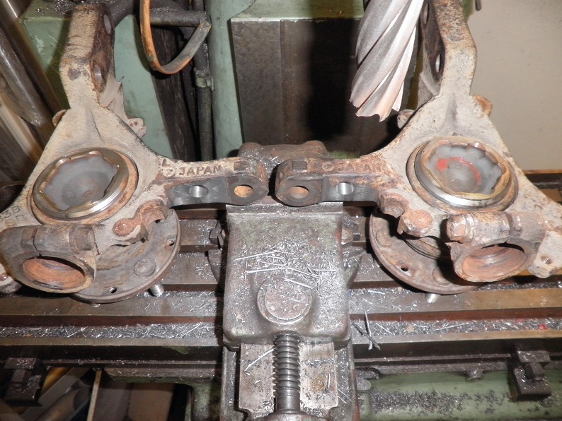

tady nějaké frézování kuželu do těhlic a od soustružené klouby poloos na subaru impreza RWD
- packy už jen zakrátit :)

mara_m
- Příspěvky: 4987
Příspěvek
od mara_m » 18.05.2016, 21:55

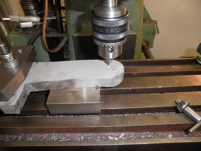

vyfrézování 5° kuželu do ramene

ty frezované tehlice jsou na driftovani nebo maji jezdit zatacky na grip? mas to spočítané?
mara_m
- Příspěvky: 4987
Příspěvek
od mara_m » 19.05.2016, 20:55
vmile - na drifty dělám podle zadání majitele....

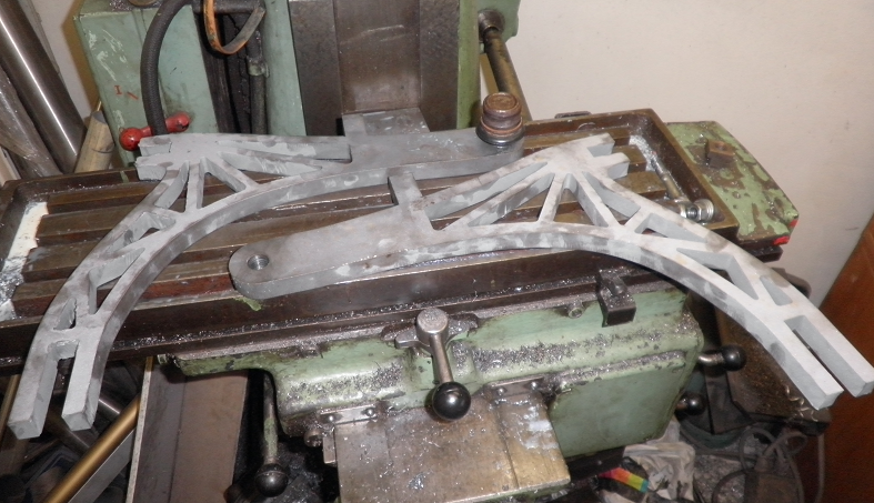

pár blbostí

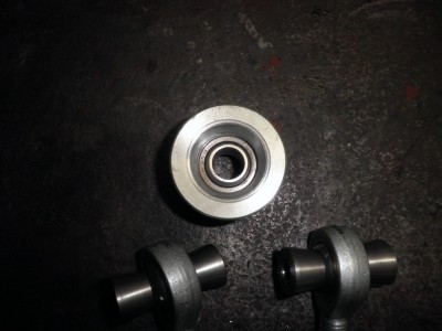

od mara_m » 04.07.2016, 21:20
trochu bordel ale na rychlo.....

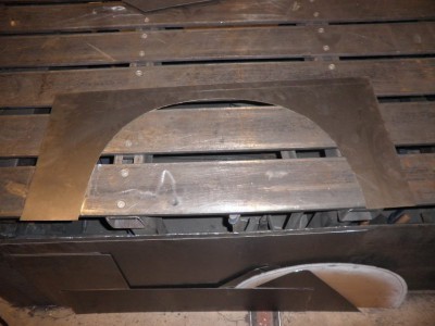

od mara_m » 11.07.2016, 19:44

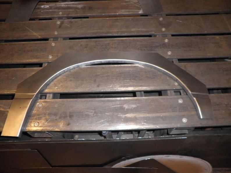

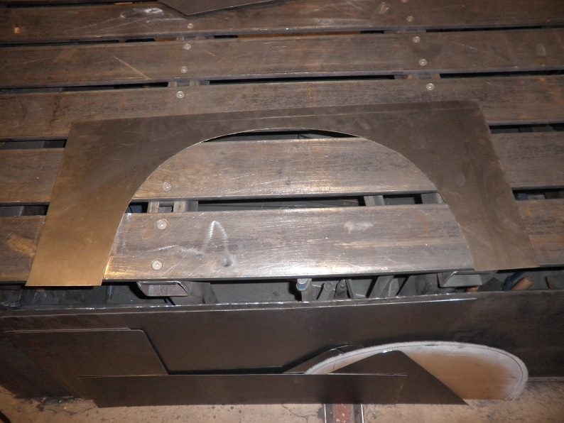

můj první lem 200sx s13 plech DC01 1mm

od Woyta » 16.07.2016, 16:44
Na čem jsi to tvarel?
mara_m
- Příspěvky: 4987
Příspěvek
od mara_m » 16.07.2016, 20:28
lem je ručo rotačně a prolisy jsem si udělal přípravky a na lisu

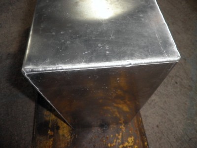

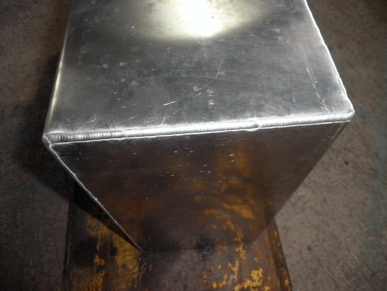

od mara_m » 04.08.2016, 20:01

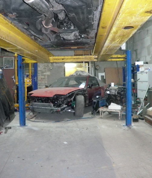

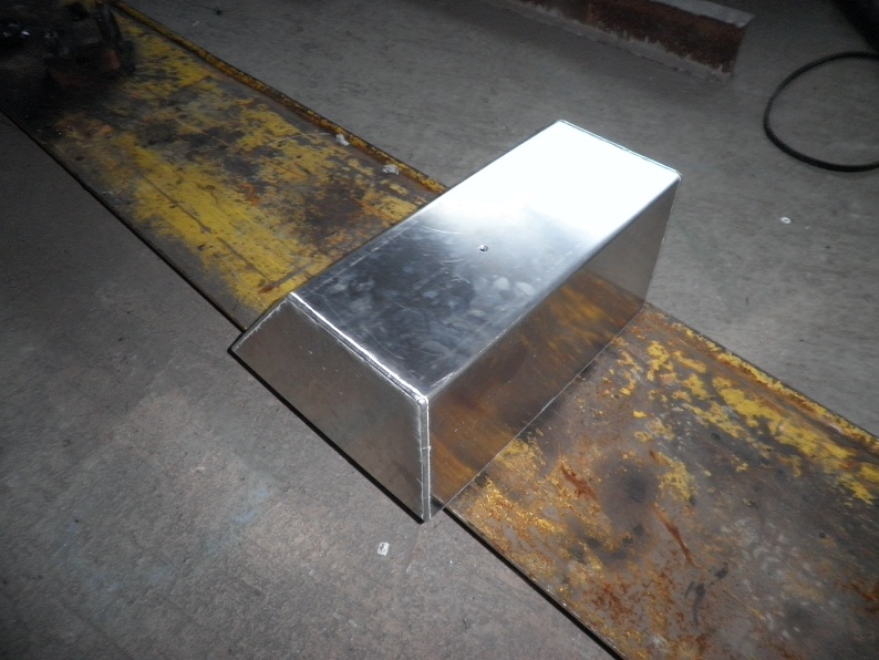

palivová nádrž na subaru impreza
