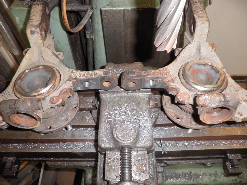

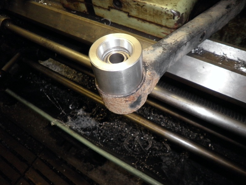

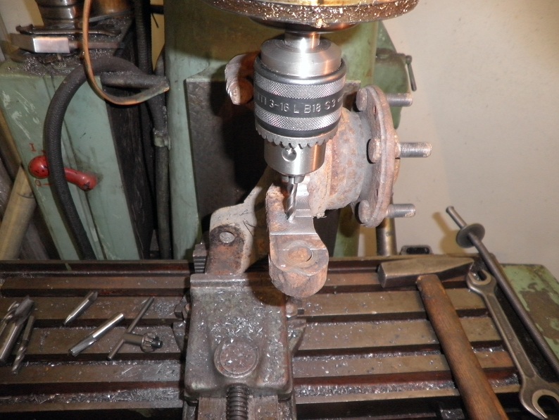

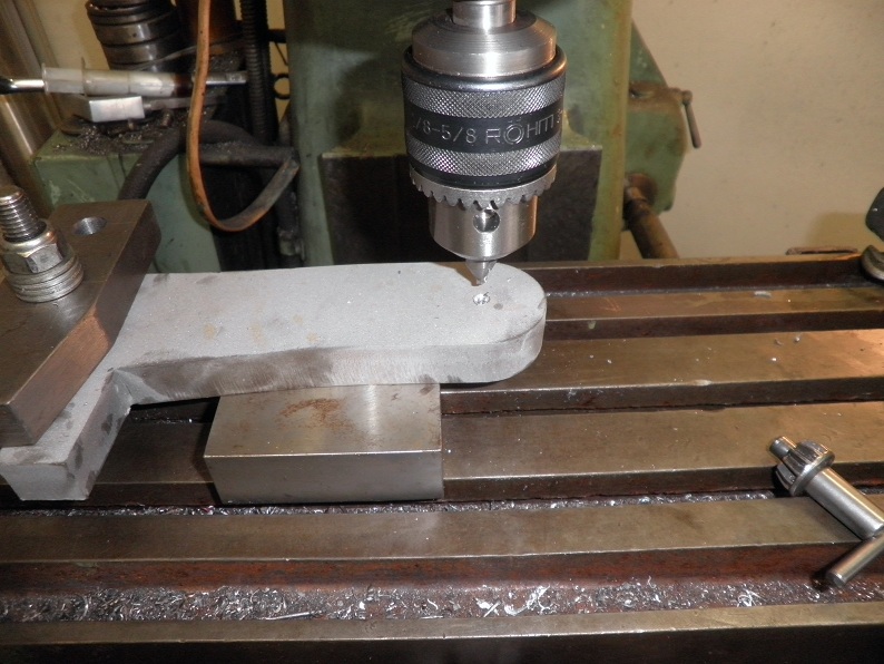

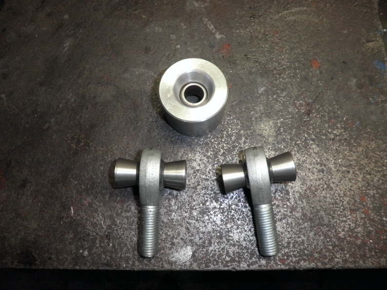

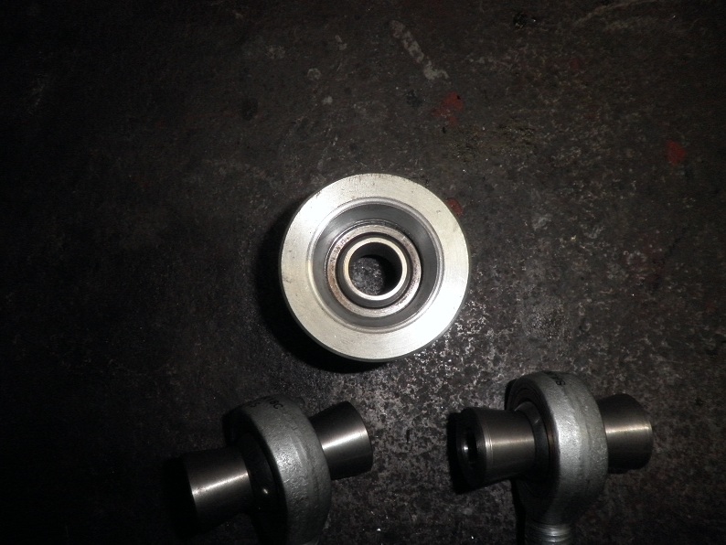

tady nějaké frézování kuželu do těhlic a od soustružené klouby poloos na subaru impreza RWD
packy už jen zakrátit :)

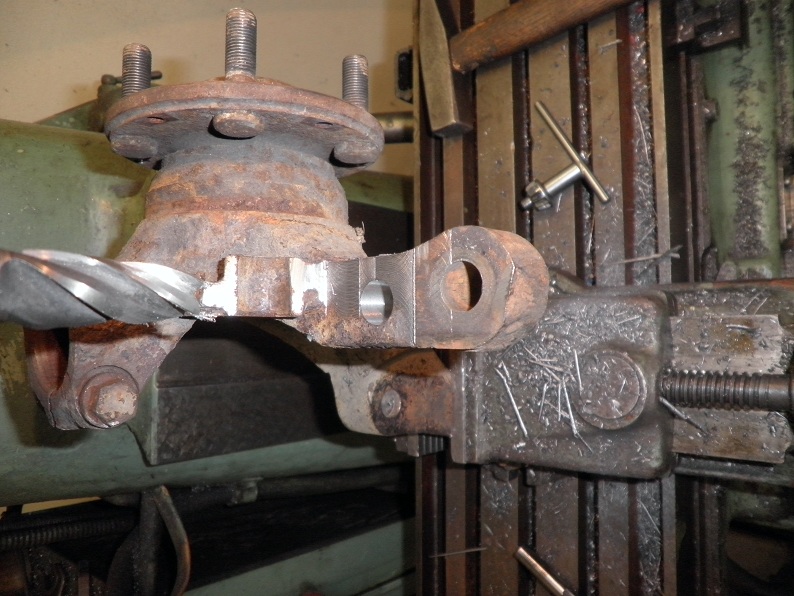

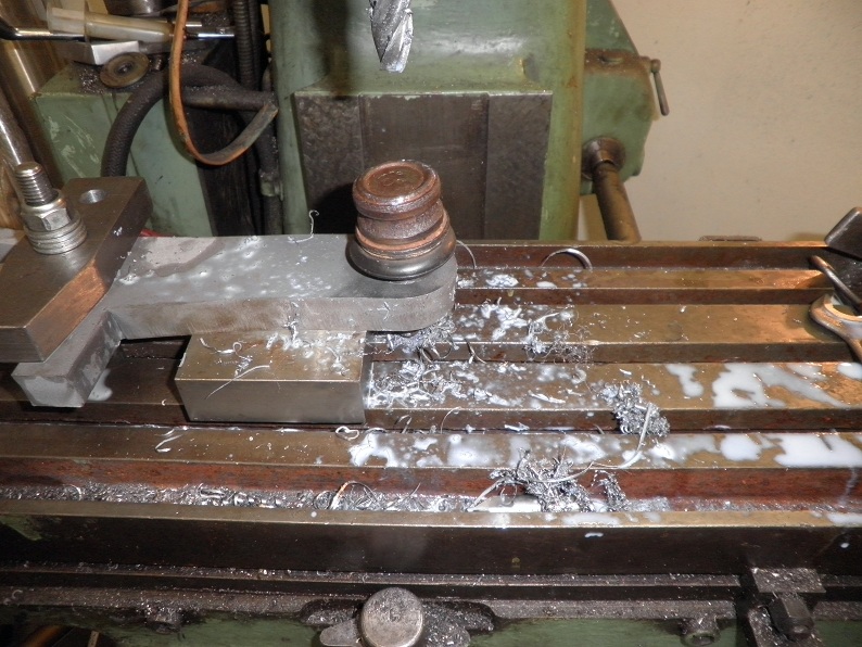

Příspěvek od mara_m » 18.05.2016, 21:55
vyfrézování 5° kuželu do ramene

Příspěvek od vmille » 19.05.2016, 20:51
ty frezované tehlice jsou na driftovani nebo maji jezdit zatacky na grip? mas to spočítané?
Re: MARWO
Příspěvek od mara_m » 19.05.2016, 20:55
vmile - na drifty dělám podle zadání majitele....

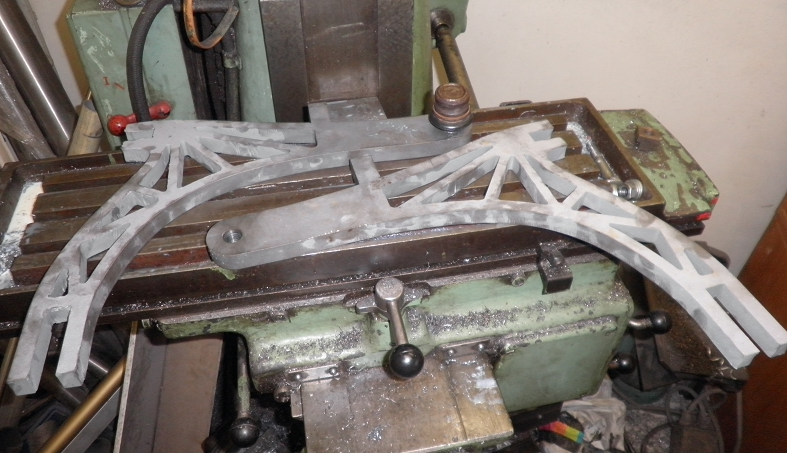

pár blbostí :)

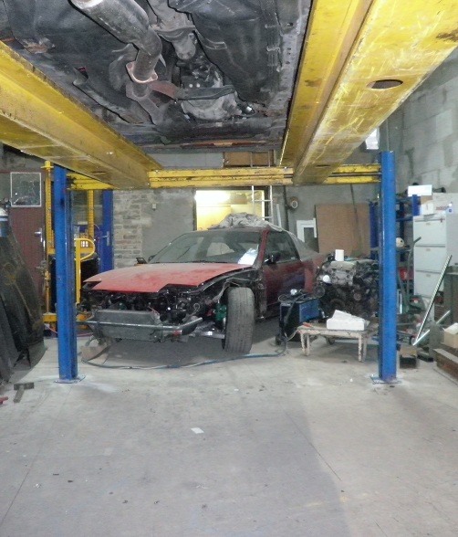

Re: MARWO
Příspěvek od mara_m » 04.07.2016, 21:20

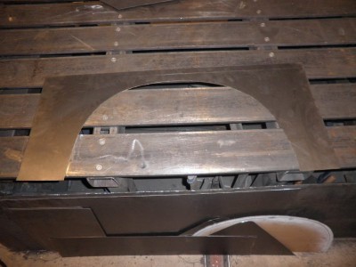

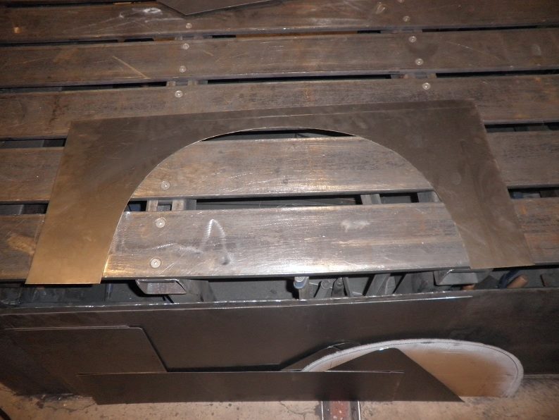

trochu bordel ale na rychlo.....

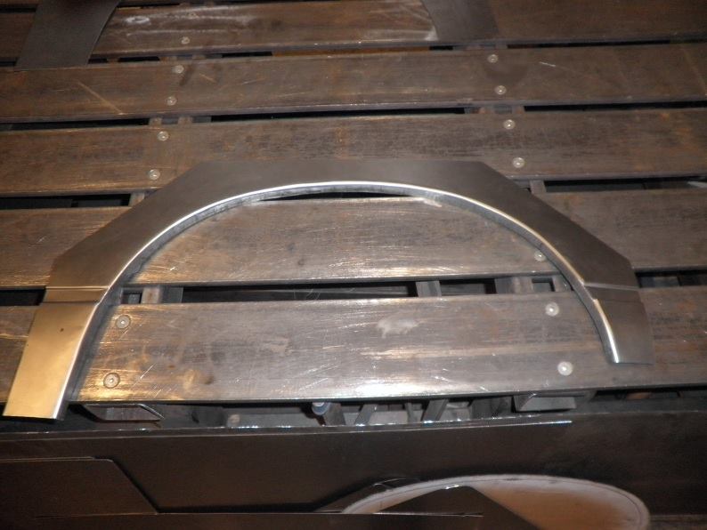

můj první lem 200sx s13 plech DC01 1mm :D

Re: MARWO
Příspěvek od 200sxfabi » 11.07.2016, 21:38
To je hodně dobrý !!!
Re: MARWO
Příspěvek od Woyta » 16.07.2016, 16:44
Na čem jsi to tvarel?
Re: MARWO
Příspěvek od mara_m » 16.07.2016, 20:28
lem je ručo rotačně a prolisy jsem si udělal přípravky a na lisu :D

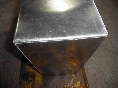

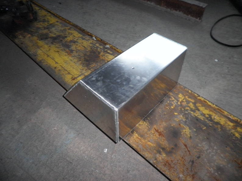

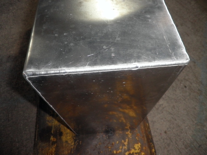

Příspěvek od mara_m » 04.08.2016, 20:01
palivová nádrž na subaru impreza
