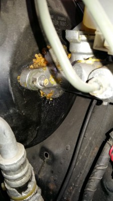

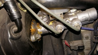

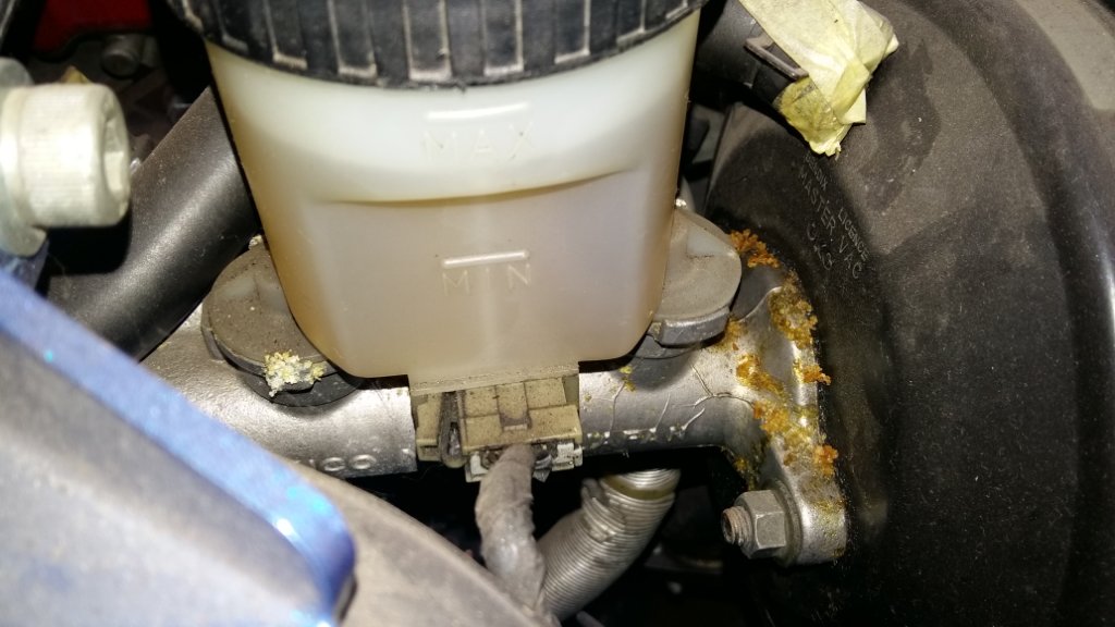

Ahoj vsem,
tak behem toho jak okukuju po 7mi letech necinnosti Nissana, tak jsem dnes se zdesenim koukal na hlavni brzdovy valec :twisted: Vypada, ze kapalina, ktera byla naposledy menena nekdy v roce 2009, mi prozrala tesneni a tekla ven v miste, kde je hlavni brzdovy valec pripojen na podtlakovy posilovac brzd.
Nikdy jsem nic tak desiveho na fotkach nevidel. Ten brzdovy valec uz jsem jednou repasoval, menil jsem vsehna tesneni
z tohoto duvodu:
http://www.200sx.cz/viewtopic.php?f=160 ... dovy+valec
http://www.200sx.cz/viewtopic.php?f=154 ... dy#p134200
Pouzil jsem kit od vyrobce FRENKIT. Je mozne, ze ta tesneni byla z nekvalitniho materialu.
Pruser je, ze vypada, ze uz ani druhovyroba nedela novy brzdovy valec. A Nissan mozna uz taky ne. Co si pamatuju, tak od Nissanu stejne nesla sehnat sada na pretesneni a za cely brzdovy valec chteli neco kolem 10 000Kc (nekdy v roce 2009)
