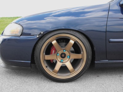

S touto otazkou som bojoval nedavno... len som chcel predne brzdy z S14... nakoniec mi ajtak vyslo ako najlepsie a najlacnejsie riesenie vrtat... kupil som predok S14 (strmene,kotuce,platne,repas sadu) zadok S13 serie (kotuce,platne) a som vybaveny, trebalo len navrtat 6dier.. a kolesa som objednal 4x114,3 a nemusim spekulovat (tak ci tak som planoval kupit len som nemusel vymenit pol auta koli kolam) ak chces mam to rozfotene u mna v clenoch...OndraS13 píše:Zvažuji změnu rozteče na S13tce na pětidíru !
Důvodem je to že mám v jednání celkem hezký kola ale jsou 5x114,3 ! A jde mě o to že bych v budoucnu rád dal na auto Z32 brzdy ! Jedná se mě o názory ZKUŠENĚJŠÍCH ( použil jsem funkci hledat a už je tady založenej topic od maxe na změnu rozteče kde jsem se dočetl že je třeba použít vesměs všechno z S14 ) jde mě o to jestli nemám už rovnou shánět věci na Z32 ! A vesměs co teda všechno mám shánět ( chtěl bych předek i zadek )

Ja som sa chcel podlozkam vyhnut... Jednak idem do 9" kolies a spodlozkami by to slo uz moc nasiroko... a druha vec ze zbytocna vaha podloziek naviac a dalsia plocha teoretickeho vyosenia... Ale samozrejme aj to je riesenie...
tu je spravny pocet dier a bez podloziek...
