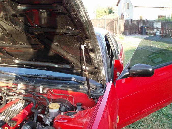

mara_m píše:ja tam mam z feldy a facha to pokud bude zitra cas tak nafotim
super.Hlavně nafoť místo kde to máš uchycené...

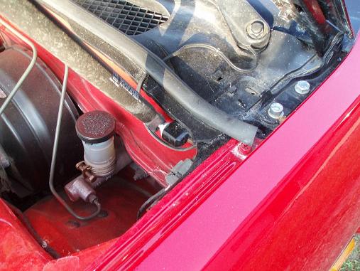

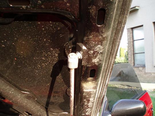

mara_m
Příspěvky: 4987
Re: Vzpěry na kapotu motoru
Příspěvek od mara_m »
tak snad bude stacit tet si nejsem uplne jistej jestly jsou fakt z feldy mozna z favorita mel sem je doma tak nevim ale rozdil v nich je ze felda ma o 4 cm delsi jinak haubna drzi uz cca 50cm otevreni drzaky jsou privareny. dole je na soustruhu udelanej valecek se zavitem a na hore puvodne mely byt nytovaci matice ale nak se to trochu kroutilo tak sem navaril plochac 20*5-50 v kterym je zavit jinak spodni drzak nez privaris tak si to musis skusit aby se ti vesli pod haubnu myslim ty vzpery

máš tam jeden nebo dva?
mara_m
Příspěvky: 4987
dva tam jsou jeden to nezvladal
MaxX
Příspěvky: 1260
Bydliště: Olomoucko
Příspěvek od MaxX »
můžeš zjistit z čeho to je teda a nebo změřit dík!

mara_m
Příspěvky: 4987
MaxX píše:můžeš zjistit z čeho to je teda a nebo změřit dík!
jj ale nevim kdy snad zitra uvidim
mara_m
Příspěvky: 4987
tak sem se po dlouhy dobe dostal k autu a ty vzpěry jsou z fava

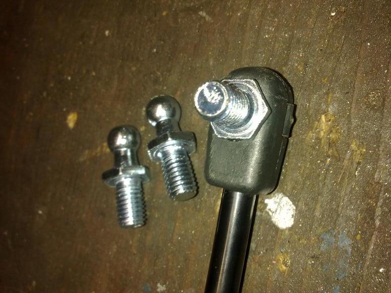

MrDeesh
Příspěvky: 294
Bydliště: Žďár nad Sázavou
Příspěvek od MrDeesh »
Kdyby na to někdo nemohl sehnat ty čepy tak se dají objednat u firmy http://www.moliton.cz. Je to čep na uchycení typu 6A. Stálo mě to 24kč / kus. Pásnou jak ulitý a jsou i se závitem :). (je to teda na ty vzpěry z favorita)
