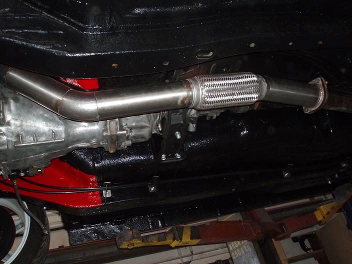

Pokud da ale vlnovec az za downpipe (taky ho tam budu davat), tak muze dat celou downpipe na tvrdo, bez silace ji chytnout i k prevodovce a taky nebude na elbow pusobit skoro nic. Taky jsem zastance toho ze je to vyhodnejsi az dal. Mimo RB26, kde je lepsi dat jeste vlnovec mezi turba.kenivruh píše:No ja som zistil ze jeden dobry ucel to plni a to ked davas dole downpipe z elbow. To pruzne uchytenie je na nezaplatenie.mara_m píše:jak pise mauglie az za down pipe do down pipe ti bude knicemu kdyz je tam chycenej vyfuk k prevodovce tam nema smysl
A navyse kedze je downpipe pruzna tak nevyvija taky tlak na elbow, turbo a zvody ked ju mas uchytenu o prevodovku.

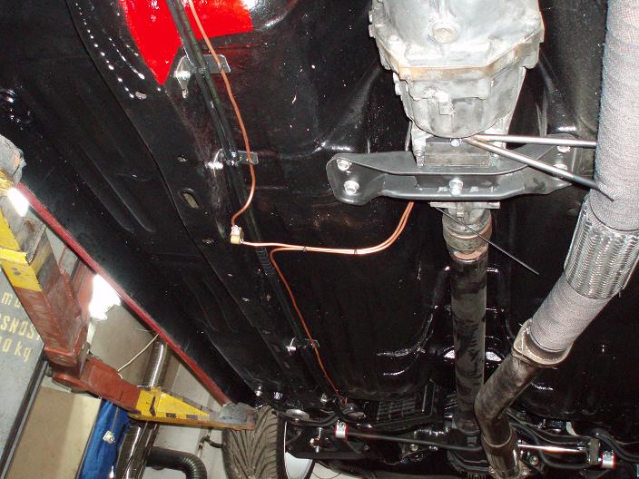

ja to mam takhle k prevodovce napevno
