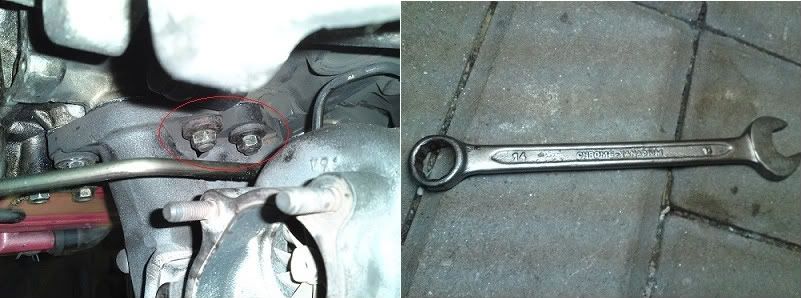

Povedlo se. Jde to i bez jamy ale chce to odstranit vse co prekazi a na matice mit pak plochy klic 14 s ockem.
Sundat trubicky a vyhodit na vodu byl trochu boj. Srouby na zadni strane motoru drzej pevne a moc mista tam neni ale povedlo se. Vracet zpet se nebudou. Mam hadice.

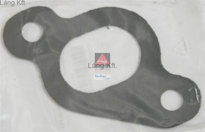

Najlepšie je to dať dole zo zvodami, je to osem matiek, ku dvom je blbši prístup, trubky(hadice) dávam až potom dole je tam viac miesta ked sa to trochu odtiahne. Inak tesnenie pod zvody 4ks 4eura, 100kč vid obr.
A zhodiť to viem do 1hod, z dobrým náradím. Prvy krát som to dával dole bez zvodov, motor v aute 2dni SM štýlom.
