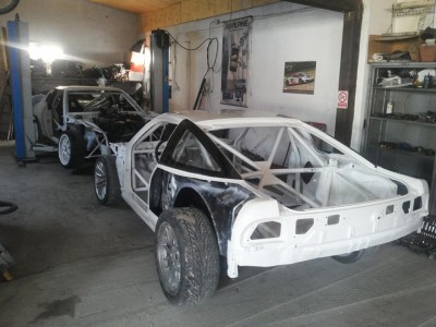

jen pro upřesnění to vyřezání jsem myslel asi nějak takhle i když bez rámu tohle asi nepůjde

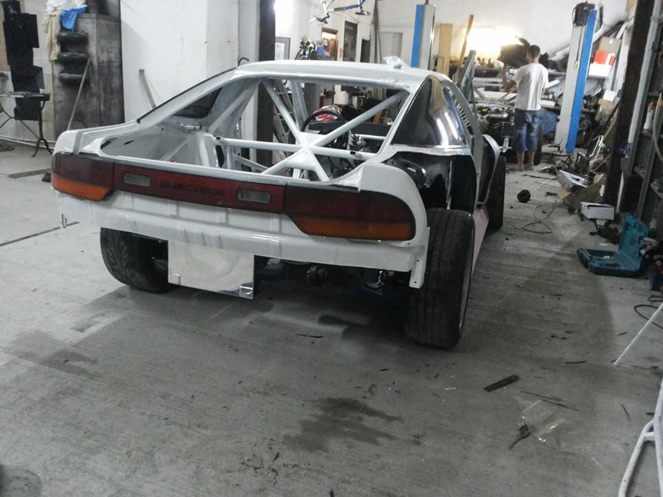

třeba jsadik to na s12 vyřezal úplně (s12 je skoro stejná co se kroucení týče)  a podle toho co jsme kdysi řešili tak to drží http://www.nissanclub.cz/graphics/owner ... esized.jpg

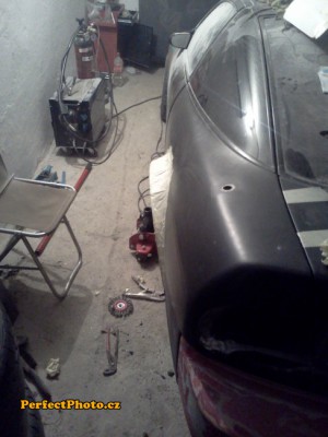

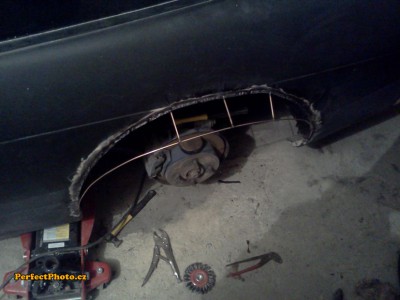

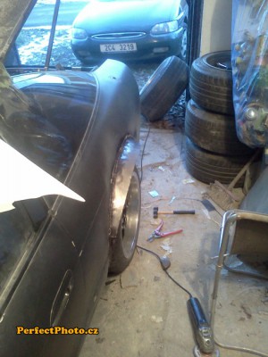

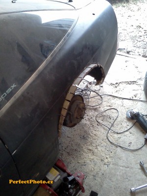

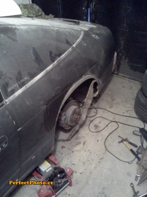

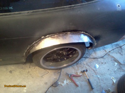

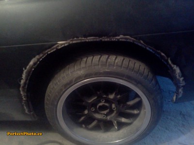

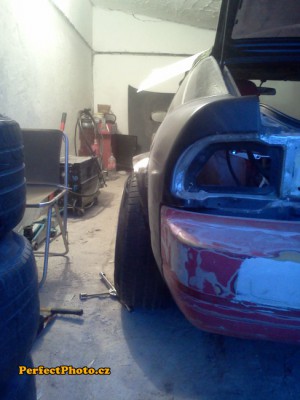

Takže nakonec jsem řezal a dodělal jsem plechový podběh do lamino blatníku. ještě ho musím doladit aby padnul přesně do lamino blatníku ale to je detail   dám sem pár fotek, třeba pomůžou někomu kdo nevěděl stejně jako já
Re: Lamino blatníky
drát na autogen je použitý jen orientačně abych mohl udělat šablonu z lepící pásky
