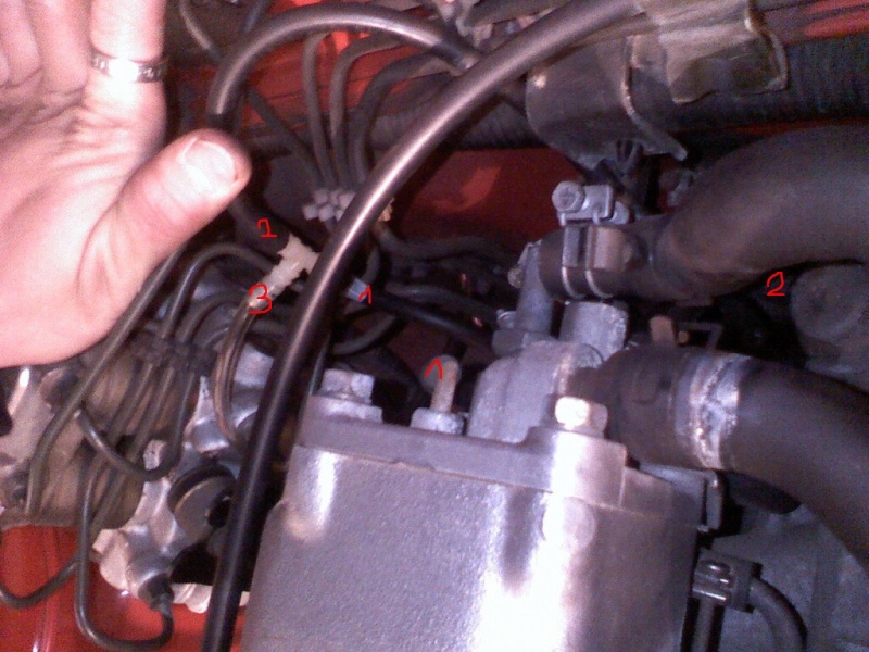

Re: Tlak turba
2ka na FPR (ten klobouk na konci palivové lišty)
1ka na zadni výstup ze sání
3ka je hadička jdoucí do budíku tlaku turba

Re: Tlak turba
díky fabi jen trinom říkal že zbezpečnostních důvodů se to tak nornálně nedělá.
,Prothane total kit,
- 200sxfabi
- Příspěvky: 1665
Re: Tlak turba
teď asi mysliš z bezpečnostních důvodů v případě že tam nedáš tečko ale křížek a zapojíš tam i bov....to bych chápal, ale pokud se jedna jen o budik tlaku turba pak nevidim zadny nebezpeci pokud jsou hadičky kvalitne nasazeny aby naka nevystřelila.....Jebass píše:díky fabi jen trinom říkal že zbezpečnostních důvodů se to tak nornálně nedělá.
