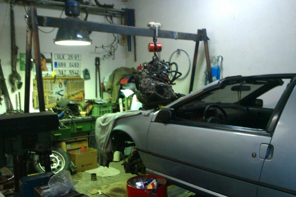

Ahoj. Potřeboval bych poradit ohledně konstrukce držáku na kladku pro vyndání motoru. Z čeho byste mi doporučili to postavit?
Napadli mne lešenářský trubky...

Jo z těch to mám, foto je ve členech při instalaci motoruladin píše:Ahoj. Potřeboval bych poradit ohledně konstrukce držáku na kladku pro vyndání motoru. Z čeho byste mi doporučili to postavit?

mrknu jestli nemam foto moji myslim ze konstrukce je to povedena...
dve lesenakry do A nahore provarene cca 5mm plech ve tvaru trojuhelniku, je to v zarezu v trubkach, to rovne je jekl ja sem ho teda svarul ze dvou L profilu ale jen proto ze sem to mel doma je to cca 40x100mm mensi bych nepouzival tloustka steny 3mm, pojezd vlastni vyroby ale to uz je brnkacka, ten podelny nosnik ze z obou stran uzavreny a jsou tam vevarene srouby z napravy se zaveitem 12x1,25 takze se to stahuje normalnima kolovyma matkama stabilni je to jako krava, kocka ma danou nosnost 500kg konstrukce je zpocitana lehce prez tunu (delal sem to z matrose co byl doma) siroke to mam tak aby kdyz mam jednu stojku tesne u blatniku tak muzu vytahnout motor a polozit ho vedle auta mezi druhou stojku a blatnik....
nejvetsi vyhoda je ze je to skladaci a slozis to aj sam stejne tak sam vytahnes i motor. v pohode se to da prevazet.

aj rx7 to slozilo s podvaluFizzbiker píše:mrknu jestli nemam foto moji myslim ze konstrukce je to povedena...

jj aj v englandu to bylo... a po pulce republiky... na to ze to bylo spichle horkou jehlou (svarecka za litr
 ktera se asi 10x prehrala nez sem to svaril
  slouzi dobre... casem to jeste natřu..

mám uplě to samé co fizz,trohu větší ale jinak stejné ale fotku snad rači ani dávat nebudu
 taky sem to spíhl za dva dny a mám to skladací,a je to super nejen na motor

Ja mam tuhle silenost. Je to az moc bytelny ,ale stabilni paradne a jeste to ma chybu hak je napevno . Lepsi by byl pojezd.
Re: Konstrukce držáku na kladku
Hak uřízni a vyhoď, stačí okolo oko z řetězu

blazen : to tam kdyztak hodim pojezd nekdy at se stim da hejbat. Jsem to vyhrabal z kopriv asi po 10 letech co se to tam valelo.
Traverza stropu, kocka a elektrickej navijak. Pokud to nemusi byt prenosne je to prima vec.
