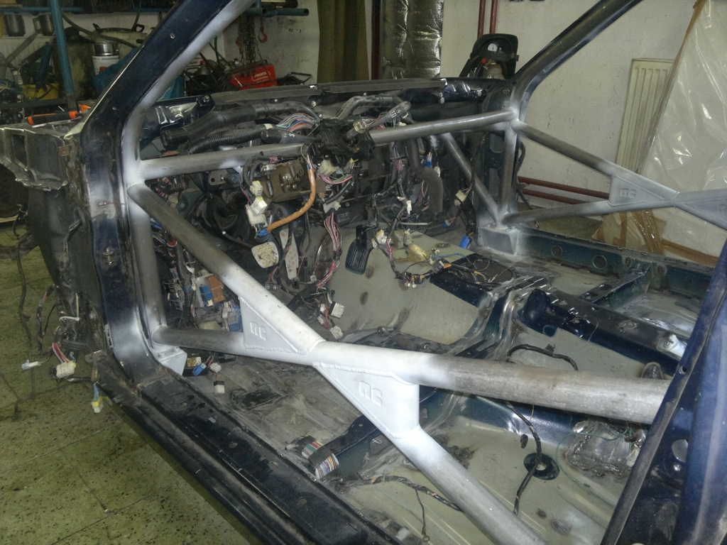

Jakou máš cenovou představu o tom rámu.... Nakolik to vidíš? A nezapomeň že to je pro bezpečí, chrommolybden ocel 25CrMo4. Tyto trubky se neroztrhnou. Obyčejná Fe trubka tenkostěna tě spíše zabije než zachrání... Jinak ve Fryštáku je Fy NCpower jsou to super kluci a fakt to umí. Mám od nich rám a max spokojenost, super přístup a výroba týden. Používají podobné trubky jako 25CrMo4, ale je to česká výroba se stejnými vlastnostmi.

Sam bych to nedelal a sveril to odbornikum. NC power muzu maximalne doporucit, TOP prace ikdyz nemusi byt nejlevnejsi.
Simon: Kolik te vysla tahle specifikace? Ja mam nejvyssi specifikaci (WRC) a ta byla krapet drahsi...
Re: Bezpečnostní rám
Jagy: tady ta sestava přišla na 22tis. A ten full, 36?
Zhruba jo no... na vrchy nebo okruhy bych resil cca to, co mas ty. Tohle bylo delano na rally, takze tam je vsechno.

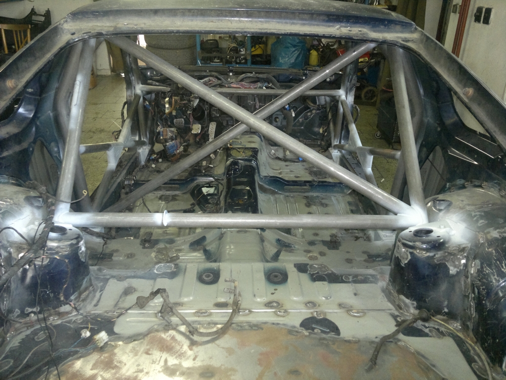

děkuju hlavně awataroj to je přesně to co jsem hledal. A i ostatním díky za rady. Mám ještě jeden dotaz. Pokud je rám vařenej jak se zavaří sváry který jsou například u sloupku? vždyť se tam nedá dostat. Nebo se to nevaří? Nebo se tam od sloupku nechá tolik místa aby se to zavařilo?
Podívej se na tyto stránky http://www.customcages.co.uk/roll-cages ... ting-guide vyrábějí rámy a je tam i postup na videu. V 6:30min je ukázáno jak vyřeže podlahu, rám sníži a zavaří shora.
jednoduse dole udelas uchyty ktere jsou vejs cca 10 cm vysoke ma to kazdej ram koukni na foto na nem to postavis jelikoz patle musej bejt sroubovane plus varene tak je jen nasroubujes a postavis ram pak odsroubujes ram posunes dopredu a tim ti znich spadne dolu a pak to vtech 10cm zavaris
pocitam ze ho cete varit sami vtom pripade jen co ti mohu doporucit veskere trubky kde bude svar ocisti do zrcadloveho lesku spasuj co nejpresneji a zavar pokud nemas nakoho kdo umi fakt vyborne tigem tak to var ceockem sice u tigu mas malou sanci studenaku oproti mag ale zas kdyz to ten doticnej nebude opravdu umet bude to prehrejvat a kdyz to bude prehrejvat spali legujici prvky a svar ackoliv bude peknej tak nebude pevnej to uz spatne
Na svařování mám zámečníka který se tím už 20let živí tak mu budu důvěřovat že umí svářet. já bych si tolik nevěřil.
