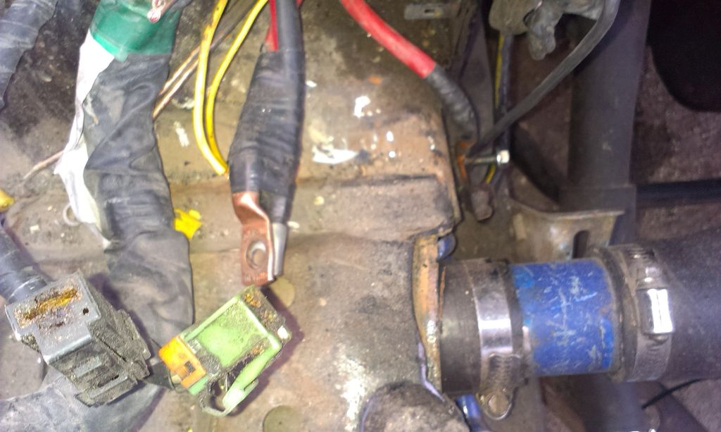

zdarec potreboval bych vyresit jednu vec mam baterii v kufru a menil sem eletriku v motorovym prostoru za origo ale zjistil sem ze tam sou dva konektory ktery by se meli napojovat nejak na baterku nebo tak nejak podle schematu ale ja baterku mam vzadu a dopredu sou navedeny draty plusovej je spolu s kabelem na starter a minus je uzemnenej na kastly viz. obrázek
potreboval bych nejak vyresit ty dva konektory zelenej a cernej na obrazku jestli se daj bud ustipnout a zapojit nejak na plus a minus nebo nejak tak vyresit? komplet origo eletriku sem nevidel a podle schemat a obrazku na netu zrovna tohle citelne nevidim jak to ma vlastne fungovat

Oba na (+), v originále se zacvaknou do plusové svorky...

do jednoho myslim toho cernyho vede jeden kabel ale do toho zelenyho dva urcite vsechno na +? nebo neco z toho i na zem?

Ano, vše na +
