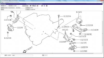

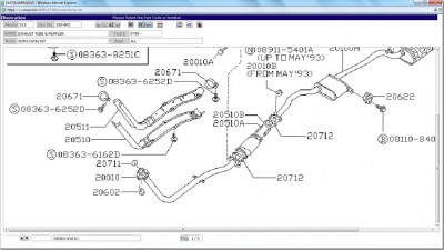

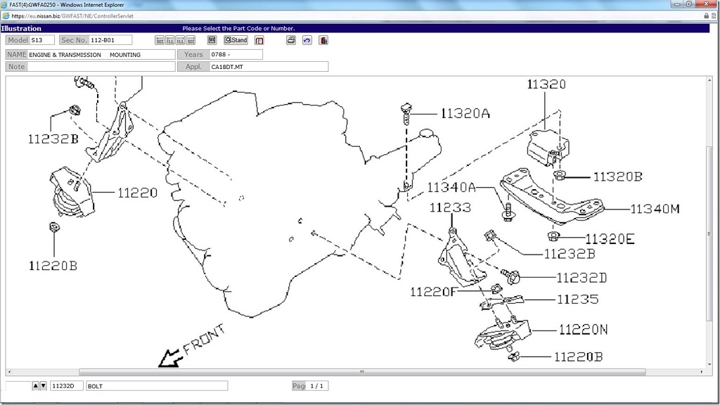

podle toho co jsem si auto prolezl a prohlédl rozkres obrázku z nissanu tak je výfuk bez pružného členu natvrdo na turbu je to tak nebo ne ?
auto má najeto už dost kilometrů může to být volným uložením motoru ? nebo jen prostě nechat srovnat obě příruby a nové těsnění ?

Vyfuk je na tvrdo ale u katu je jeste pridelan napevno k prevodovce (pokud to neschnilo ci nechybi). Az za tenhle spoj se kdyztak dava vlnovec.
