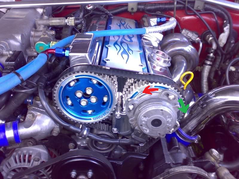

lidi, kdyz mas CAS nastavenej jako na obrazku tak auto jede jako prokopnuty, na volnobeh neni extra hlucny, ale ale neco tam pri padani otacek klape, nebo kdyz se jede na pul plynu, kdyz to dam presne na stred, tak na volnobehu to zacne bejt takovej buracivej zvuk, je i nizzsi ten volnobeh, ale hlavne to auto tolik ani nejede mi prijde, ze kdyz jde do boostu tak me to tak nezarazi do sedacky... takze jak je to znazorneneny na obrazku, kdyz CAS posunu podle zeleny sipecky, tak volnobeh je takovej jemnejsi, a kara v boostu jede jak utrzena (ale nevim kam az muzu CAS posunout) a kdyz ho otacim podle cerveny sipky, tak to pomalu zdechava uz i na ten volnobeh...
BTW: zkusil jsem to ted dat na stred, ale jak pisu... na volnobehu buraceni jak od motorky, a v boostu tak nejede, ale zase skoro zmizi to klapani pri padani otacek ( jo a ted jak to mam an stredu tak to pri jizde bez pridani strili do vyfuku jak hovado)
svicky mam bcpr7es nebo tak nejak, proste ty klasiky s 0,8odtrhem co tu radi kazdej, jezdim stage2, mam walbro, a jezdim pouze maxxmotion 100octan

Přijde mi, že podle tvého popisku máš ty šipky obráceně, každopádně zkus ten zvuk nahrát, ale bojím se, že při puštění plynu to bude spiš klika než detonace.

bejt to klika, tak to nenajezdi 11tis km ne... kazdej mi rika, ze jsou to hydra... nekdo zas ze detonace, a pak jsou ti klikari no... :-D

jo ty sipky jsem popsal opacne xD LoLPeťouch píše:Přijde mi, že podle tvého popisku máš ty šipky obráceně, každopádně zkus ten zvuk nahrát, ale bojím se, že při puštění plynu to bude spiš klika než detonace.
Re: nastaveni predstihu praha
Myslím, že detonace se ozývají při zátěži, klika naopak při puštění plynu
