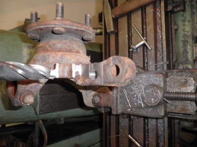

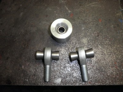

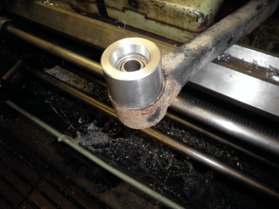

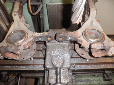

tady nějaké frézování kuželu do těhlic a od soustružené klouby poloos  na  subaru impreza RWD
-  packy už jen zakrátit :)

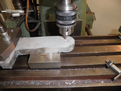

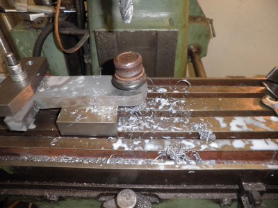

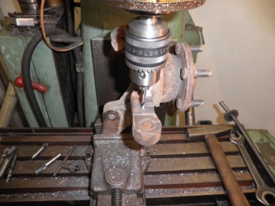

			vyfrézování 5° kuželu do ramene

			ty frezované tehlice jsou na driftovani nebo maji jezdit zatacky na grip? mas to spočítané?
								mara_m
- Příspěvky: 4987
						Příspěvek
								od mara_m »
			vmile - na drifty dělám podle zadání majitele....

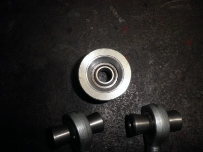

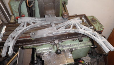

			pár blbostí

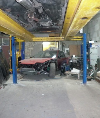

			trochu bordel ale na rychlo.....

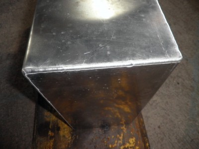

			můj první lem 200sx s13  plech DC01 1mm

			Na čem jsi to tvarel?
On the 7th day GOD created the RWD car  just for fun!!
(O)=(O)/   200SX  . \(O)=(O)
								mara_m
- Příspěvky: 4987
						Příspěvek
								od mara_m »
			lem je ručo rotačně a prolisy jsem si udělal přípravky a na lisu

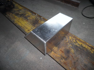

			palivová nádrž na  subaru impreza
