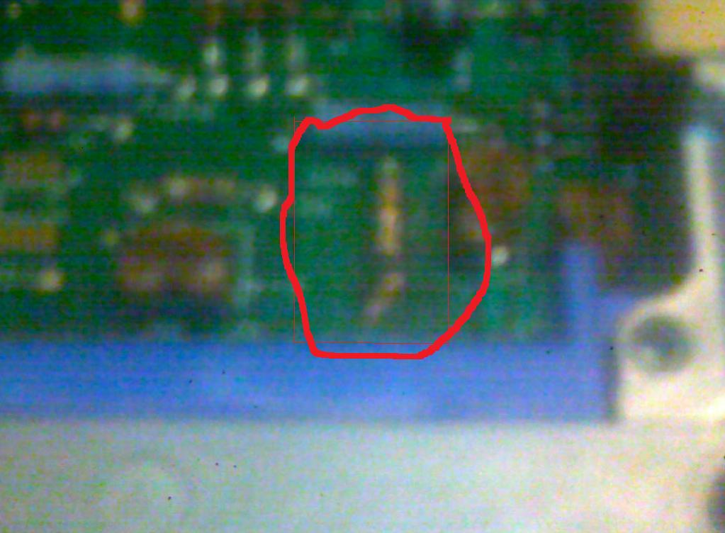

vem si fazovku a sahni s ni na hrot. kdyz zapojis vidlici tak nebo tak v jednom pripade bude svitit. proto mam na trafopajce velkou zastrcku abych ji nemoh zapojit obracene
Re: Problém s chipem
když ho přřihřeješ,zničíš ho. Já nevím,ale patice stojí 2kč plastová,proč to nedáváte do ní..

třeba to zkusit propájet,pohýbat..

myslím si že černej škvarek na tistaku mluvi za vše,poslední možnost je seškrábnout škvarek jak jsem udělal a vydím přerušenou cestu tak elektrikař se správnou pajkou to zkusi přemostit a jestli i tak to nepujde je to jasný

není ten černej škvarek kalafuna

Tak pánové,a především Mauglie,na dále tuto záležitost nebudu řešit kolega elektrikář s pořádným náčiním spojil tuto přepálenou cestu a ejhle funguje.nelíbí se mi že jsme vás obtěžoval ale zdálo se mi nezbytné informovat o této události.takže pro budoucí vlastníky.majzla na celkový vzhled jednotky a ne jenom na chip.
