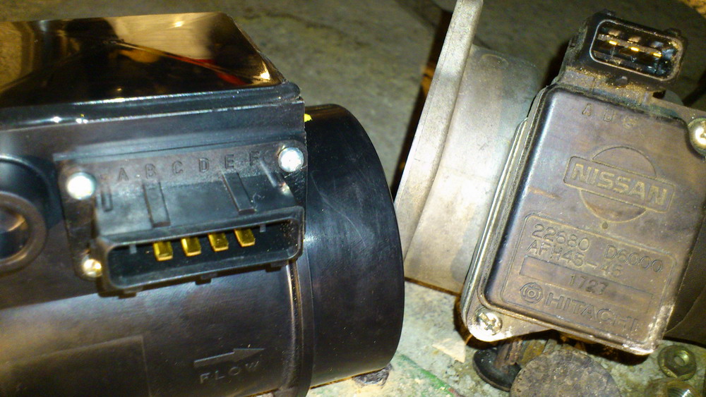

ma nekdo radu  jak  zapojit  Z32 afm  vim ze  tak jak serii  jen se  ten zbylej drat ukostri ale  tedka nevim kterej je  ten co  zbyde

ja na mojej z CA18det nemam 4pin ale 3pin A,B,C tak ako teda?
						Re: jak zapojit Z32 AFM
ten čtvrtej pin se má ukostřit..
lenze ja mam 3pin ca18det nie s14 si pozri fotku
špatnej obrázek,sry, btw proč to píšeš do s14 topicu ?
