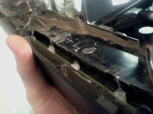

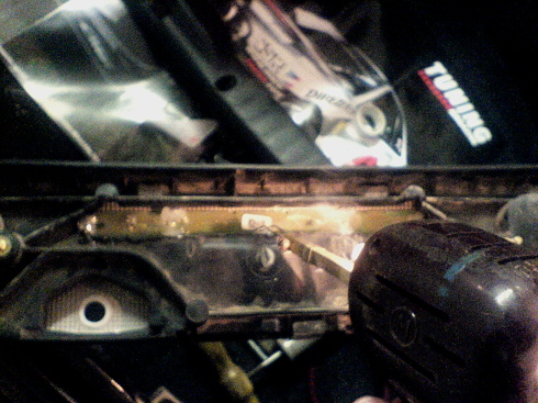

Takze, odmontuj stredovej dil s napisem 200SX.
Dle fotky nebo potreby si vytav pajkou pozadovanej tvar. Pozor at se nedostanes skrz aji ten cervenej :wink:
Mozna tomu svetelnymu panelu vadi nejaky zebra co jsou mezi zadni a predni stenou, ty si zahnutym dratkem na pajce uprav, aby Ti pod ne panel pekne zajel.

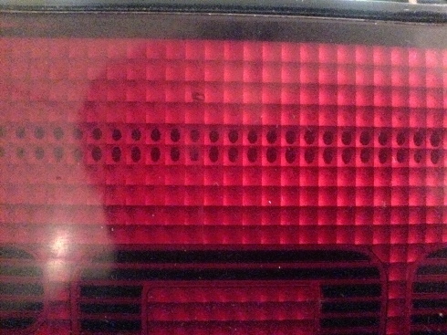

Fajn, tedka panel vytahni a v pásu kde jsou ty diody si pomocí gumovyho spalicku, na kterej si das jemnej smirgl, obrus stribrnou barvu z vnitrni strany "svetla". Nemusis to delat moc, cim vic to obrousis, tim vic to pak pujde videt. Staci jenom tak, jak to vidis dole na fotce.
Ted odstran otrepy od pajeni.

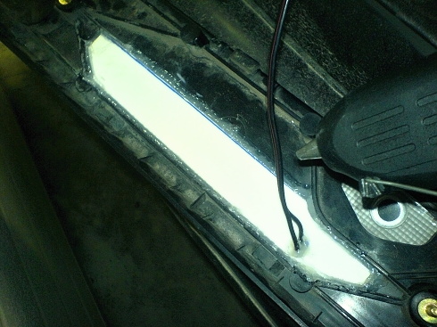

Prilep svetelnej panel k zebrovani tavnou pistoli.

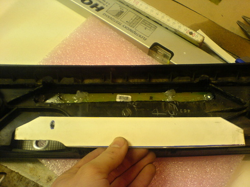

Vezmi nejakej kus tvrzenyho polystirenu(plast) a udelej kryt na diru. At presahuje.
Tedka si ho priloz na misto a vyvrtej diru pro drat.
Provlec ho, pripajej na svetelny panel a kryt pridelej peclive tavnou pistoli. Utesni i diru pro drat.

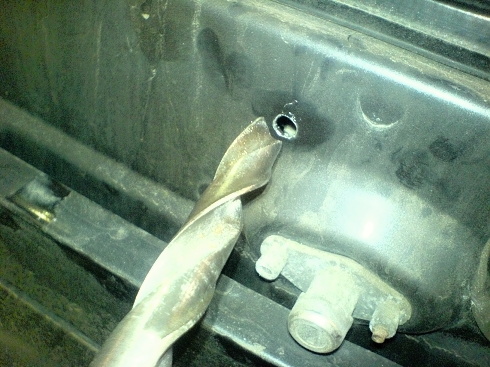

Vyvrtej si diru pro drat v zadnim cele a jeste vetsim vrtakem odstran otrepy.

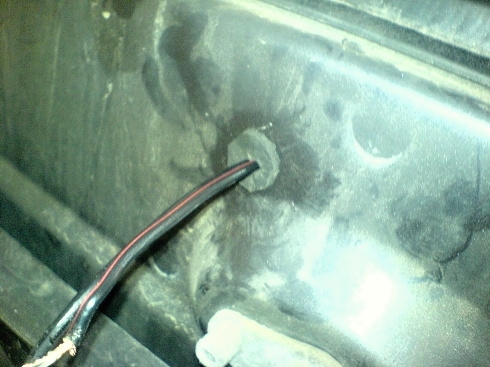

Udelej si z nejake gumy pruchodku aby tam neteklo, protahni ji drat a nainstaluj to do diry v cele.

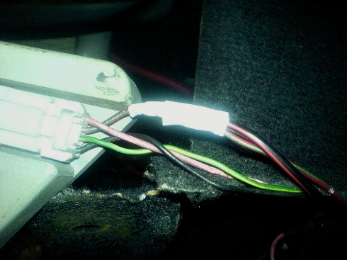

Minus pol ukostri pod nejakej sroubek a plus pol napoj na zeleno-cervenej drat kterej vede do LZ svetla. Je to plus k brzdovymu vlaknu.
Tedka to vsechno zkompletuj a je to. Svitis jaxvina :alien: :wav:
