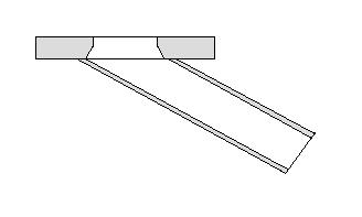

Potrebuju poresit odtok oleje ze zadniho turba, bohuzel diky kombinaci downpipe a rizeni je tam velice malo mista. Potreboval bych to udelat tak nejak jak jsem to tady nacmarnul v malovani. Muze s tim byt problem? Jsou nejaka pravidla, popripade doporuceni vyrobcu co se odtoku tyce? Max uhel, prumer atd? Diky

Obecně existují výpočty o průchodnosti a ztrátách v potrubí kde se počítají přechody průměrů lomení rádius ohybu a to i na základě tlaku a viskozity daného média smysl to má řešit třeba u výfuku hlavně z hlediska víření pro ideální výplach. Ale jelikož jde o odvod oleje bez tlaku a o několikrát větším průřezu než je vstupní tak bych to úplně neřešil, ale přesto bych já osobně raději viděl alespoň část v nějakém lepším sečném úhlu, tečné tam nedostaneš to je mi jasné tak alespoň, aby byl přechod co nejméně ostrý, ale pokud bude realita jako obrázek udělal bych to tak a pro klid duše vyhladil výstupky uvnitř po vaření

podle mě to bude ok, jedinýho čeho bych se bál bude napalování oleje na stěnu
Re: Odtok oleje z turbiny
s tim by nemel byt problem, downpipe bude omotana thermotec paskou a na tu trubicku a hadici dam taky izolaci radeji....

nahodou nemate nekdo u sebe odtok z turba T28, potreboval bych zmerit vnitrni prumer te diry v prirube, popripade i vnitrni prumer trubicky.... Mam to vsechno na chate....predem diky

remo diky, priruby mam prave uz vypaleny od mysaka z nerezu, ale vnitrni dira je zatim jen 13.5mm, tak jestli to mam nechat nebo prevrtat na vetsi...
