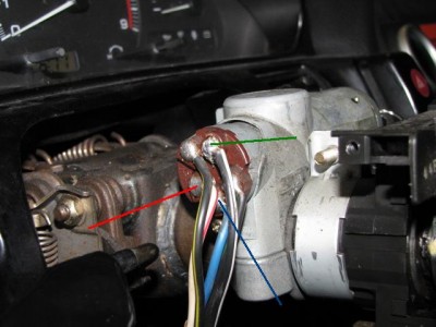

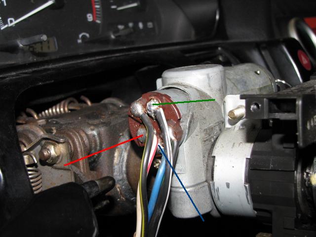

Zapojení TurboTimeru bez pridavnych konektoru je nasledovny. Sedy drat pripojite na drat od rucni brzdy, cerny a bily na prislusne draty u RJ dle navodu, pokud budete chtit zobrazovat bohatost smesi, pokud ne, bily nechate volne a cerny ukostrite. Cerveny pripojite na staly proud + do spinacky, modry na + prvni polohy klicku a zeleny na + druhe polohy klicku.

no přemejšlim že to smažu celý, protože ten návod je šílená prasárna, pájet něco na kabely u spínačky, tadle elektronika se běžně zapojuje na kabelovej svazek, co vede k rádiu. ideálně tak, že si koupíš redukci nissan -> iso konektor, pak rozdvojku na iso konektor a do jedný části zapojíš rádio a do druhý tydle přídavný el. udělátka
Re: Zapojení Turbo Timeru APEXi
Dávat to na ISO konektor je ale hloupost, protože ten je jištěnej na malý proudy. Tohle je opravdu lepší řešení, ať se ti to líbí, či ne.

A navic copak rikam, ze to na to mas pripajet? Ja jen neznacil, na ktery draty se jaky pridelavaj, muzes to napojit nacvakaacima zlodejkama, nebo predelat konektory na jiny(bezne dostupny) a muzes si udelat pridavnou redukci jenom cvak, cvak. A mohl by jste mi nekdo prosim vysvetlit, co ma spolecnyho radio a TurboTimer? Asi jsem spravne nepochopil k cemu TT je

V konektoru radia mas stalych 12v pro pamet a 12v spinanych.
Proudy asi timer velke potrebovat nebude.
Timer ne, ale motor jo. A pokud klíčem vypneš přívod, tak si to elektriku bere z napájení rádia. A v tom je ten problém.
