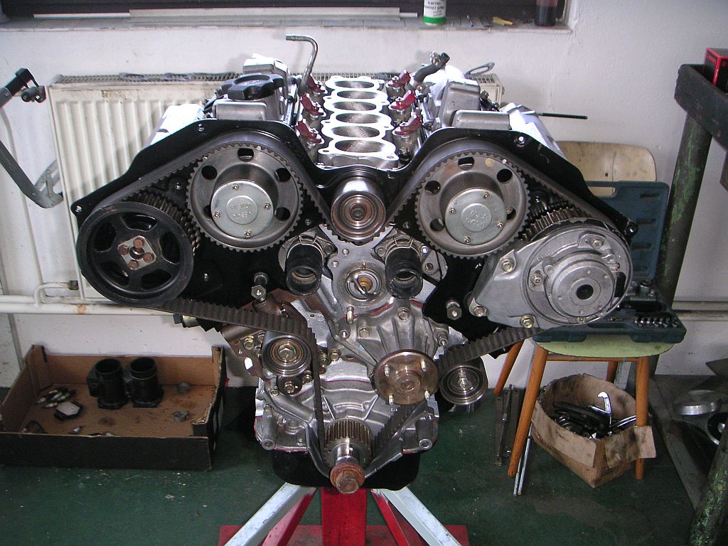

				prima lehká kastle
sem nic jiného než motor dát nejde
asi takhle...
				Re: pokus o swap
				Napsal: 11.09.2012, 23:42
				od adner
				engine dovoz polsko, rv 1998 ve výborném stavu
gearbox Z32
upravený kardan a středové ložisko
				Re: pokus o swap
				Napsal: 12.09.2012, 00:00
				od adner
				samozřejmě elektrika na míru
pár nerez trubek
motor sériový KP, v podstatě jen o něco lepší VE + Nistune optimalizace ve spojení s lehkou kastlí a krátkým diffem dělá s autem divy...pár km jsem s tím najel a musím říci, že pro pokročilejší hobby ježdění na okruhu plně dostačující = za málo peněz slušná muzika...
