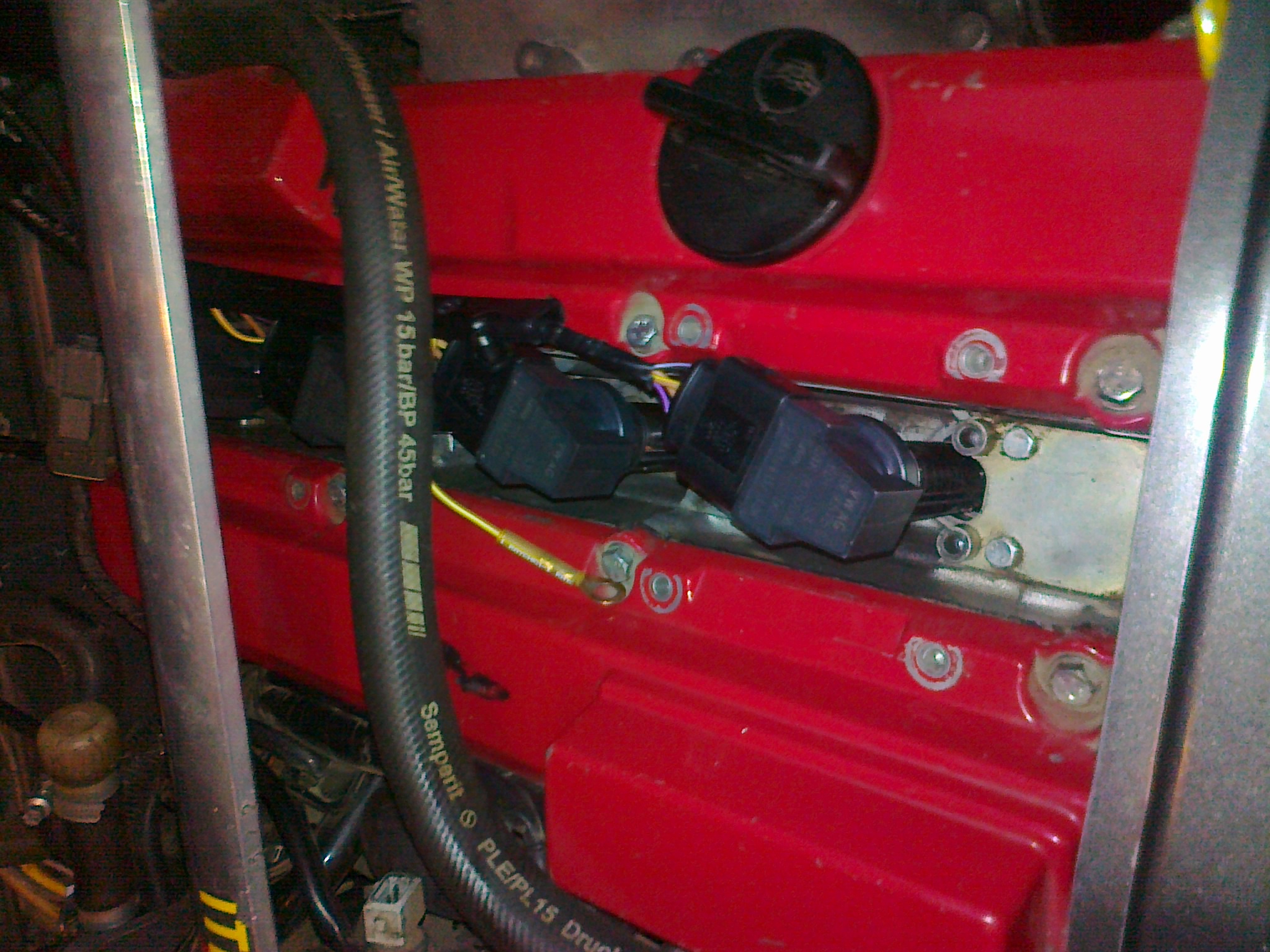

Tyhle
jsem osobně viděl spálené.
Nevím co se uvnitř stane, ani nevím tebou popisované informace, každopádně cívka se při běžné provozu ohřeje, guma změkne, vyskočí a nahoře jak je to zalité to začne bublat a smrdět až se z toho zakouří a je konec.
Měl je zákazník na originál 1,8T motoru VW
Promiň já nepsal, že mám CA18 motor ......... takový motor jsem nikdy neměl a ani po tom netoužím.
Mne by zase zajímalo, proč VWAG produkty kupuješ z Finska ? To se dá koupil v každém krámu s autodíly a těch pár drátů zapojí každý.

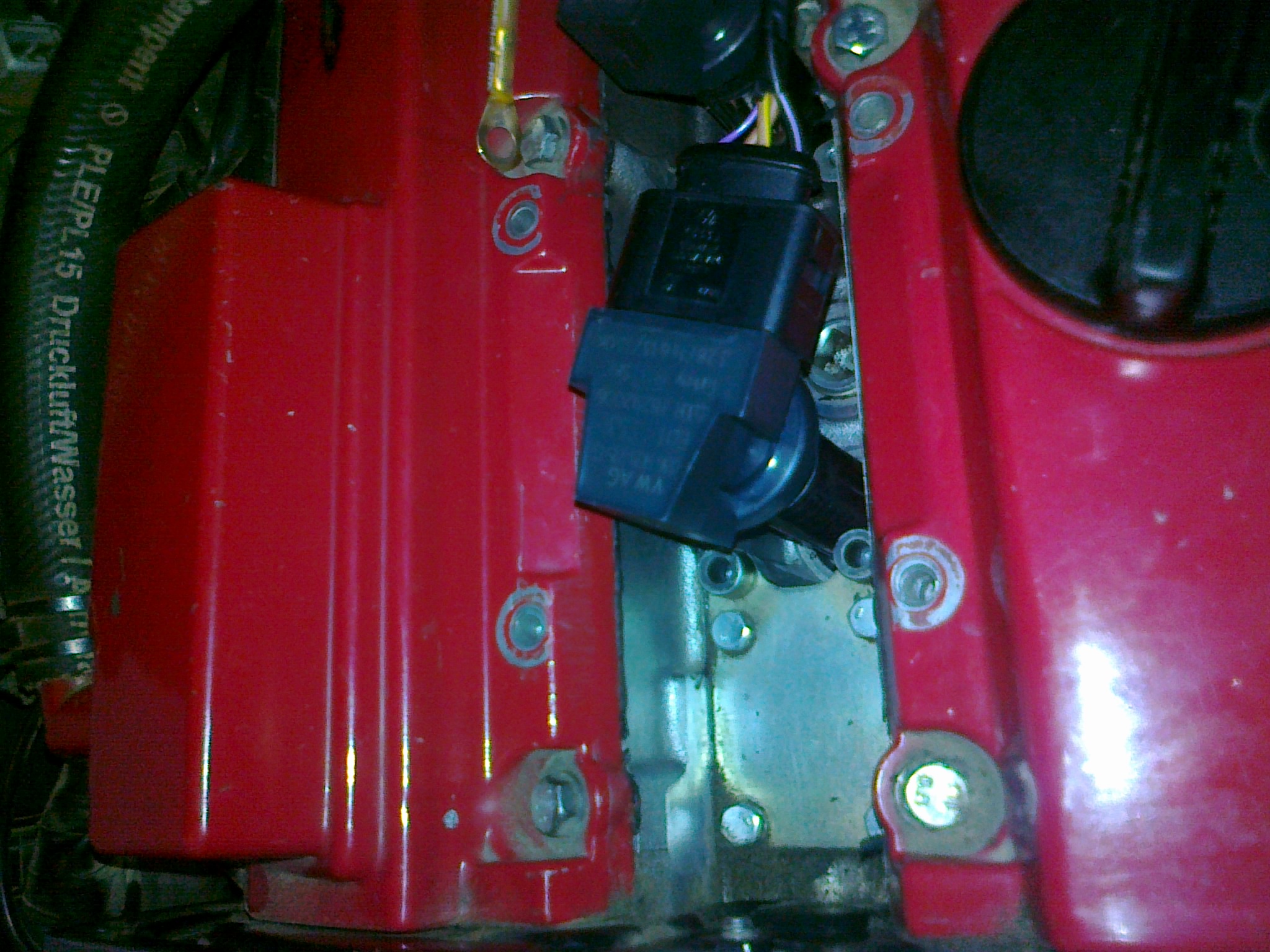

Držák bych dělal tak, že bych využil díry co máš na ventilovém víku a křížem přes cívku bych dal nerez plíšek a vyrobil bych něco jako plech co se dává na víčka při zavařování.
