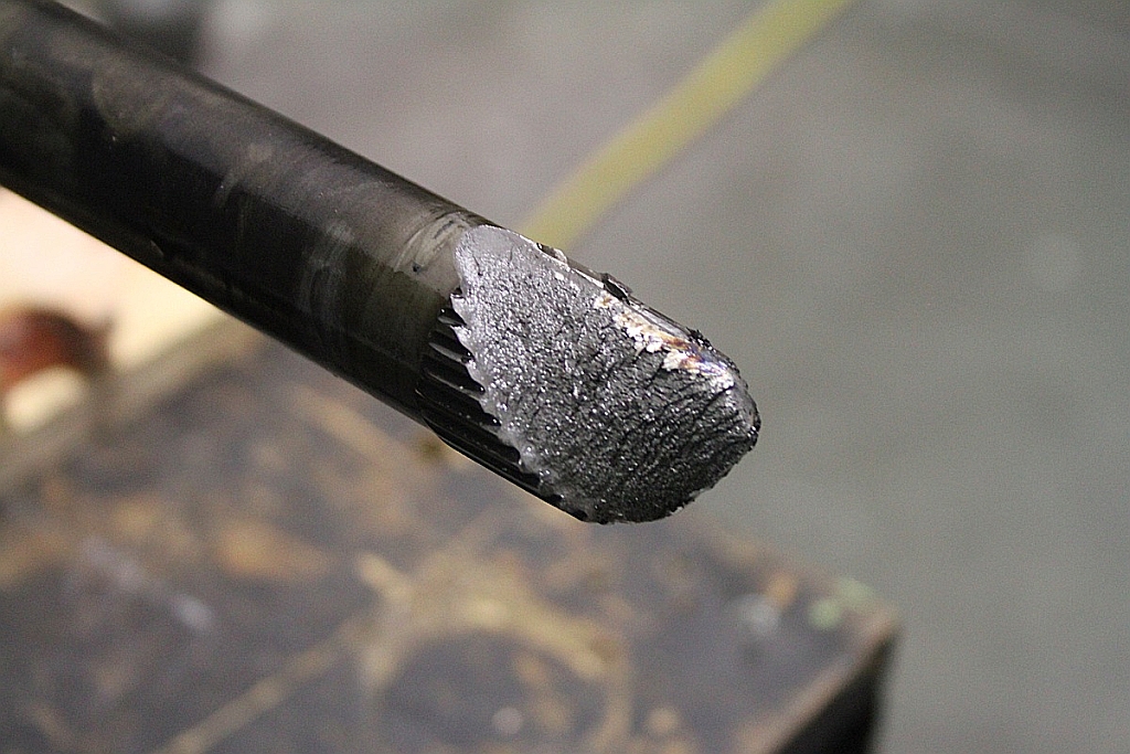

adner

SilverFox
Příspěvky: 1217
Bydliště: Plzeň
Re: Brno ježdění
Příspěvek od SilverFox »
To je mrkev? Takhle z fotky vypadá dost subtilně.
edit: Ale vypadá to mastný tak nevím. :lol:
adner
Příspěvky: 2480
Re: Brno ježdění
Příspěvek od adner »
to je output shaft - hřídel z převodovky do diffu, ty občas praskaly..... ale může to být cokoli, střed lamely, spojovací hřídel atd, pokud to nedělá kravál, tak je to čistej lom někde po cestě...
